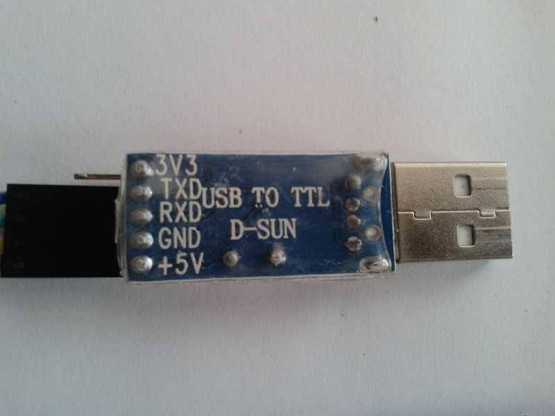

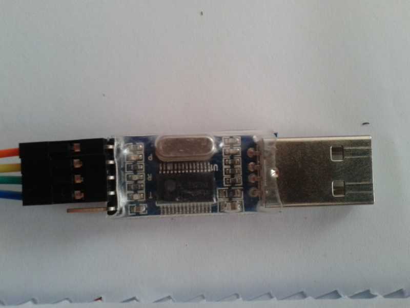

#264693  - 23 noviembre, 2014 11:11
Ahí van las fotos del convertidor USB-TTL; lleva el chip Prolific PL2303HXA

#264376  - 23 noviembre, 2014 11:34
Vale, para poder programar con arduino con ese ttl te falta una conexión más el "dtr" (hace que se reinicie el arduino para poder cargarle el sketch) creo que se le puede sacar del chip, no obstante aquí te dan una solución que seguro que te funciona http://forum.arduino.cc/index.php?topic=177990.0
Empieza desde el paso 2
Si tienes algún problema mas intentare ayudar un saludo
