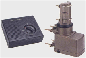

Buenas noches, he comprado un rotor AR 301 y no se como ajustarlo, alguien sabe como hacerlo funcionar, las instruccines no me dicen nada.

Si es como este:
Me da que no tiene ajuste (porque no tiene agüja tampoco). Yo monte uno y puse el mando al norte y la antena al norte y listo, no es como los g450 o parecidos que tienes que calibrar la agüja.

es el modelo AR-301, y el chico que me lo ha vendido me comenta que si hay que ajustarlo.

Pue sno se miguel la verdad, de todas formas prueba a conectarle un trozo de cable de y haces las pruebas dentro de casa, si ves que gira los grados que le dices pues lo subes y listo.
Un saludo. Mira por debajo, a ver si lleva algun tornillo de ajuste de "no se que"

Yo tengo uno, y según el manual según recuerdo, ya que no tengo el manual a mano hasta que vaya al QTH el viernes dice que lo conectes, mandes al rotor a un lado y según te llegue al fin hagas la inversa y ya está ajustado.
El viernes te lo confirmo.
