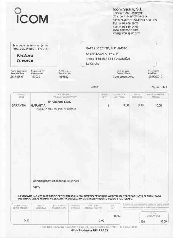

El año pasado,en el mes de mayo,estaba un dia en el monte,haciendo radio desde mi coche con mi ICOM IC-7000.
Despues de estar como unas cuatro horas operando en VHF, derrepente mi equipo no recibia nada, sordo como una piedra sin causa ni explicación aparentemente razonable. Al igual que el tuyo, mi IC7000 estaba OK en Tx y Rx en todas las bandas salvo la Rx en VHF que se había marchado de ruta sabe dios a donde.
Despues de indagar y preguntar y de que algún amable radiopita me comentó por este foro de lo que podía ser, llegamos a la conclusión de que la avería estaba localizada en el circuito del Previo de Recepción en VHF.
Siempre he confiado mis equipos ICOM al servicio técnico oficial y estoy muy satisfecho con su labor, en este caso procedí a enviarlo al servicio oficial y en 4 días tenía el equipo reparado y en mi casa.
La avería: Preamplificador Rx en VHF
Causa: Estática... (Según Servicio Técnico Oficial)
Precio Reparación: GARANTÍA, en esta ocasión he tenido suerte pero ya se ha terminado y ahora vuelvo a terner otra avería desconocida que comento en otro post.
Un cordial saludo, la verdad sobre el coste de la reparación, yo lo que haría sería llamar por teléfono directamente al servicio y preguntar orientativamente el coste. Ellos lo que harán será sustituir el módulo previo rx VHF y poner uno nuevo, nunca reparan directamente módulos dañados, esos los mandan al laboratorio (fábrica).
