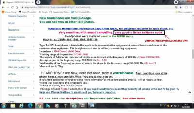

Como curiosidad, para realizar pruebas con sencillos transceptores QRPp de CW, como el Micro-80, que precisan el uso de auriculares de alta impedancia, recurro a comprar cascos de auriculares militares rusos NOS procedentes de surplus (10 Euros comprados por Internet en Ucrania), que tienen una respuesta de 300 – 3000 Hz.
Auricular 5
Auricular 6
Info auriculares rusos
EA7AIN reaccionó

Para escuchar en CW no es lo mismo utilizar un casco de auriculares HI-FI con amplia respuesta de frecuencias, no importa si es mono o estéreo, que disponer de uno diseñado específicamente para utilizar con equipos de radiocomunicaciones, con una respuesta de frecuencias estrechada generalmente entre 300 - 3000 Hz.
Para realizar pruebas con diminutos transceptores QRPp para CW de fabricación casera, y para utilizar con equipos de radio militares rusos, que compré de surplus aprovechando unos viajes que tuve que realizar a Moscú, y que he modificado para adaptarlos a las bandas de radioaficionado, utilizo cascos de auriculares magnéticos de alta impedancia rusos NOS (New Old Stock) comprados por Internet, generalmente en Ucrania, procedentes también de surplus militar.
La diferencia al utilizarlos en CW, comparada con unos cascos SONY y SENNHEISER que tengo, es bastante apreciable y de agradecer, hasta el punto que en ocasiones utilizo un pequeño transformador de impedancia para poder conectarlos a la toma de auriculares de baja impedancia de los equipos ICOM, KENWOOD y YAESU que tengo.
Observa las características de uno de estos cascos de auriculares que he mencionado:
Auriculares rusos Hi Z
Nota de cachondeo: Para escuchar SSB en EA en la banda de 40 m los sábados y domingos por la mañana, sirve cualquier casco de auriculares…
