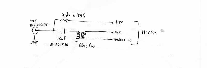

Te podria servir si le montas un condensador en serie de 10nf y alimentas el micro con una 4,7k desde la salida 8V,tendras que poner un transformador 600:600 si la massa del micro no es la massa del equipo,ruido de alterna garantizado.

Aqui tienes el esquema,el transformador podria ser el 218-9880 de Amidata o equivalente ,este es muy pequeño.
