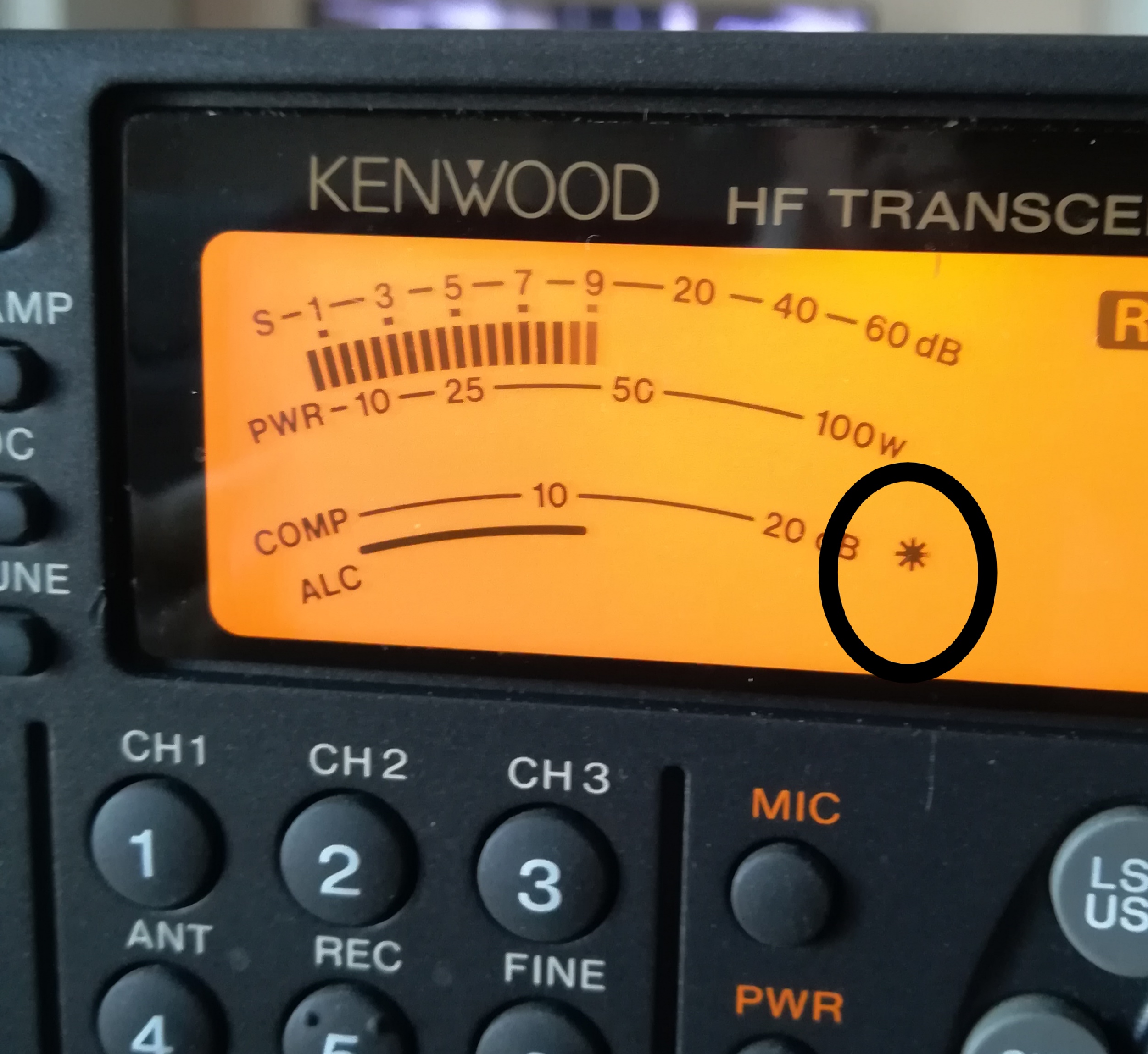

Preguntar que puede indicar o que significa o si lo tienen todos los Kenwood TS570D.
Es un asterisco en la parte izquierda de la pantalla, junto a ALC.
Mando fotos

En este hilo de QRZ hablan de esa estrella. Dicen que lo resolvió con un full reset.
https://forums.qrz.com/index.php?threads/a-small-asterisk-star-on-kenwood-ts-570dg.370600/
Espero te ayude.

El asterisco muestra que la ecualización de audio de recepción está activada. Menu 50

Fácil. Gracias Marco, era eso. Menú 50-Ecualizador de RX lo puse en off y desaparece el asterisco.
Gracias también a Pedro por contestar.
