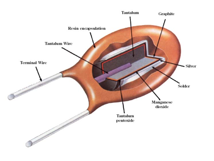

#191059  - 25 mayo, 2012 18:04
El condensador por dentro . . .
