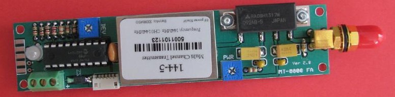

Ya se que no es barato, y desconozco si se distribuye en España, pero lo que yo llevo hace muchos años en el coche, aunque rara vez lo pongo en marcha, pero funciona de maravilla, es un módulo de Byonics, que en una sola placa, lleva incorporado un Tinytrack y un emisor de 144 MHz.
El mío, un modelo antiguo y descatalogado, es el Microtrack 8000 FA.
Actualmente esta empresa comercializa el MTT4B    https://www.byonics.com/mtt4b
A estos módulos solo hay que conectarle un receptor de GPS con salida NMEA y a funcionar, y, lógicamente, alimentación y una antena.
Fácil de configurar.

Microtrack MT 8000 FA
