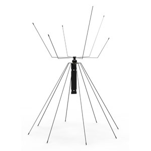

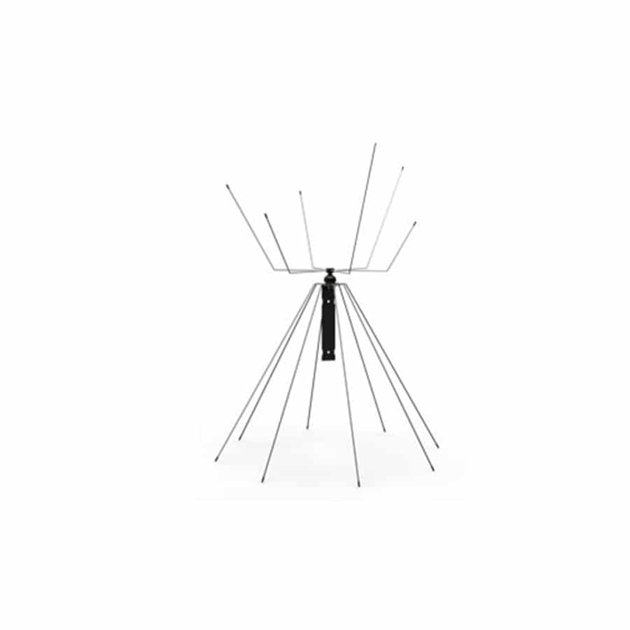

Pues eso, necesito para un amigo que me echéis una mano en cuanto a decidirse por una antena de recepción tipo discono.
Yo tengo "creo" la Diamond d-130 y la verdad que no va mal aunque ya sabemos que estas antenas no hacen milagros porque quien mucho abarca poco aprieta pero en fin, funciona decentemente.
Me preguntaba si sabíais de alguna comparativa sobre este tipo de antenas para ayudar a decidirse.
He visto en una tienda del ramo varios modelos de este tipo de antenas y más o menos son las siguientes:
Diamond D-3000 118,50€
Diamond D-130-J 98,45€
Diamond D-130 110€
Lafayette D-130 49€
Comet DS-3000 91,30€
Estas son más o menos parecidas en cuanto a forma y tamaño, aunque el precio es dispar, hay otro modelo que es el EURO STICK y que vale 27€, pero no me parece gran cosa.
A ver si me podéis echar una mano, el precio no es determinante en la decisión, ahora, si por ejemplo la Lafayette de 49€ da el mismo resultado que la Diamond D-3000 de 118,50€ pues es tontería pagar más por lo mismo.
Gracias por adelantado.

EA6XD
Mensajes: 1920
#251422  - 1 mayo, 2014 10:12
Gracias a todos por contestar.
Veo que estáis tan despistados como yo ;) ;) ;) todavía no tengo nada claro, el tema no es sencillo, por eso solicité ayuda.
Radiales, bueno, he contado y creo que todas llevan los mismos radiales, parecen copias unas de las otras y creo que no me servirá de nada decidirme por la que tenga más porque todas son clones de la original, lo cojonudo es que no se cual es la original, manda Webs.
ROE, bueno, evidentemente ya he comentado lo de quien mucho abarca........ y eso tampoco no me aclara mucho, realmente si la antena tiene ROE y recibe bien a mi me la repampimfla, la cuestión es que "en general" tenga una oreja decente, aunque con este tipo de antenas obviamente puedes escuchar muchísimas cosas pero con poca ganancia, eso es obvio.
La que yo tengo no va mal en cuanto a oreja, de ROE pues psssee pseee, de 80MHz para abajo hay más de 3 de ROE, de 80 a 470 MHz varian las cifras.
En 80 MHz tiene 2.9, en 111 llega a 2,0, en 120 llega a 1,5, en 133 1,0, en 144 1,4, en 175 1,7, y de 415 a 470 se mantiene siempre en 2 y 3 de ROE.
A ver si hay algún aporte más y me decido por una u otra, ahora, costando todas las que son aparentemente copias unas de las otras pues la mas barata 49€ y la mas cara casi 120€ pues la elección tiene pocas dudas siempre y cuando sean realmente eso, copias unas de las otras, cosa que todavía no tengo claro y haciendo mención al comentario de Jon pues evidentemente la responsabilidad es siempre del comprador y con lo de que estas antenas sirvan para algo pues evidentemente sirven, pero me gustaría averiguar cual sirve más que las otras.
Gracias a todos, seguimos investigando y se aceptan mas aportes.
Guillermo. EA6-xD

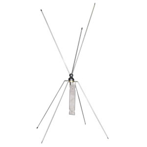

Hola, yo anduve hace tiempo en la misma tesitura, y al final me decidi por esta:
http://www.mpantenna.com/products/08-ant-0863/
Anteriormente tuve dos copias de la 130 y una de ellas se oxido a los pocos meses.
73´s Luis

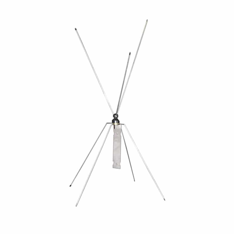

Hola amigo Guillermo,
Pues yo también estuve en su momento buscando una antena solo para recepción de VHF para arriba y al final me decidí por esta:
http://www.mpantenna.com/products/08-ant-0861/
Es interesante leerse las características del fabricante, nadie dice nada parecido a lo que aparece respecto a esta antena.
En un principio la instalé para uso exclusivo con el receptor Icom IC-R8500, pero cuando la probé en transmisión pude comprobar la baja ROE que presentaba, tanto en VHF como en UHF y así que la tengo compartida para el receptor y para un FT-897. Estoy muy satisfecho con ella, pero todo hay que decirlo, no es nada barata, su construcción en acero inoxidable, tanto varillas como L de soporte, creo que no justifican el precio que tuve que pagar, pero ya se sabe, aunque una antena resulta muy económica de construir respecto a los materiales utilizados, por buenos que sean, es lo que hay.
