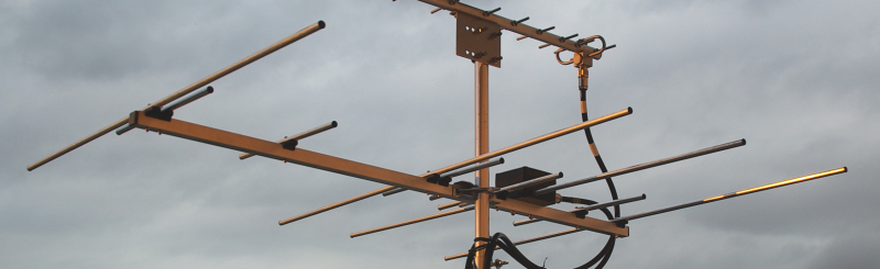

Tengo la antena de la foto de 2 m y 70 cm. (VPA-Sistems).
IMGP4570
Dado que ahora tengo una específica para 70 había pensado en dejar solo los 4 elementos  de 144.
Como esto supone un cambio sobre lo diseñado me imagino que afectará al rendimiento en 144.
¿Se puede preveer como afectará?.
¿Afectará a la impendancia?
¿Afectará a la ganancia de forma importante?
Si tuviera una baliza "a tiro" haría las pruebas pero creo que la que había en EA3 años atrás ya no está activa.
Agradezco comentarios.

En principio creo que debería de cambiar algo la impedancia, pero más bien poco, la ganancia vendrá a ser la misma.
Si habría sido al revés osea quitar las varillas de VHF y dejar UHF si que hubiese más cambio en impedancia y en ganancia también se notaría.

no pasa nada, puedes eliminar la de uhf,no cambiara nada,ahora bien siendo una antena tan pequeña si es para aligerar peso lo entiendo sino dejala y tendrás una mas de uhf de recambio siempre dispuesta,esta no influye en 145,un saludo

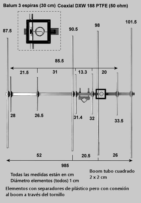

Manuel, saca las medidas de los elementos (todos) y la separacion entre ellos y el reflector de 144 y me las envias. No estare por casa hasta primeros de mes, entonces te dare mi respuesta.

Incluyo un imagen que me hice la recibirla con la mayoría de detalles de la estructura de la antena.
También gracias a todo por los comentarios los tendré en cuenta.

Solo un comentario respecto al esquema.
Me acabo de dar cuenta que en el esquema el D 4 de UHF es más largo que el D 3 cosa que no había visto nunca, que sean iguales sí pero más largo el de más a la punta no.
He comprobado en la antena y así es como está montada y me temo que fué un fallo de montaje al recibirla.

El diseño de esa antena es de DK7ZB si no me equivoco.
En su web tienes varias antenas para construir, tendrias que ver si la que tienes, sin la banda de UHF tiene dimensiones similares, aunque en su web no tiene ninguna antena con esa longitud de boom a 50 ohmios.....
La que tú tienes debería ser similar a esta:
https://www.qsl.net/dk7zb/Duoband/4+5_2m-70cm.htm
(Abajo donde dice resideñada por SQ9VPA).
(Otra opcion es venderla tal como está y hacerte otra nueva...... una como esa pero la de 5 + 8 es la que utilizo yo para satélites).
Siempre tienes la opcion de hacerte una antena nueva para VHF siguiendo la web.

En la web que te dije tambien es mas largo D4 que D3......
