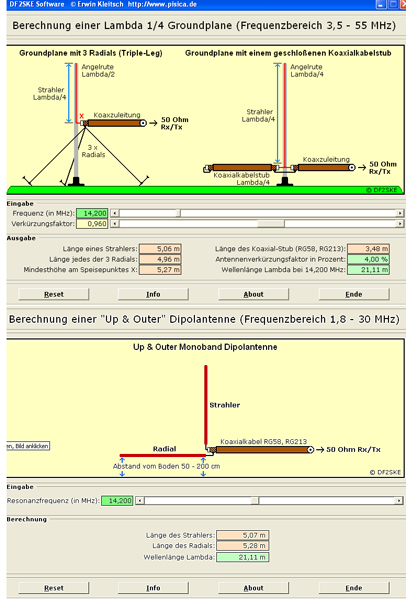

En esta WEB
http://www.dl2lto.de/sc/HB_FK.htm
http://www.pisica.de/downloads/amateurfunk/amateurfunk.php
puede que te interese algo.
http://dic.academic.ru/dic.nsf/dewiki/1176365
