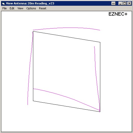

#202503  - 25 septiembre, 2012 15:59
El bucle está "colgado" en vertical, desde unos diez metros de altura.
Luego la polarización, el lugar donde alimento el bucle (está en forma de cuadrado, NO de rombo) lo hago en una esquina inferior.
Tradicionalmente se cree que alimentando un cuadro abajo en el centro la polarización es horizontal y cuando se alimenta en un lado es vertical. Pero esa creencia muy extendida no es cierta.
La antenas cúbicas, sean alimentadas en un lado o abajo, tiene polarizaciones cruzadas, ni horizontal ni vertical, si no que ambas mezcladas.
Yo para hacer la prueba la alimenté en la esquina, al ser forma de cuadrado, la distribución de corrientes encaja perfectamente en cada lado del cuadro.
Es 50% horizontal y 50% vertical.
Aquí se pueden ver las corrientes como te comentaba antes (está algo girado, para verlo en perspectiva);
