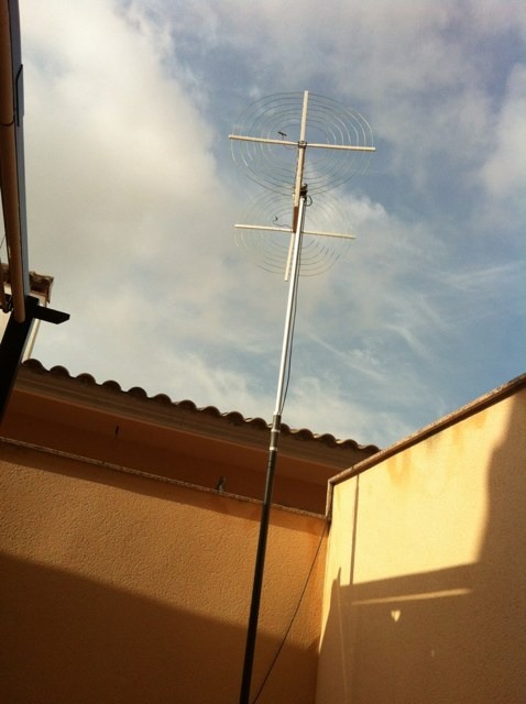

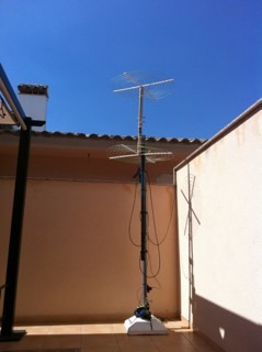

Hola a tod@s,
Este fin de semana he estado probando sobre el mismo mástil de mi antena caña de pescar para 40, una antena TAK, la he montado en horizontal a 3 metros sobre el suelo, y ayer noche en vertical, pero no sabría decir si mejor en horizontal o en vertical. ¿Algún colega que la tenga me puede orientar?.
73 EA5XAmadeo

Hola Santiago,
Gracias por el enlace, la página está muy bien. Hay colegas que no tiran la toalla ante la dificultad de montar su antena y se las ingenian que da gusto.
Lo importante es poder salir y hacer radio.
Bueno, con lo que he podido ir averiguando, la antena se comporta a efectos de polarización como un dipolo rotativo al colocarla en horizontal, y como una vertical con muy buenos ángulos para DX si se le coloca en esa posición.
De momento he hecho un par de comunicados con 7X y CN en 40 fonía y algunas estaciones de EA7 y EA8, he podido escuchar con buenas señales PY, LU, CX...en mi caso todo al sur por la ubicación de la antena.
Ahora mismo la tengo montada sobre una pértiga de 4 metros extensible y en horizontal, con la idea de poder bajar y subir la misma para hacer ajustes y pruebas.
De momento la idea es trabajar estaciones USA por un hueco de salida que tengo hacia los más o menos 300 grados, pero ayer noche no estaban muy buenos los 40 y no he podido ver que tal se comporta en directividad, aunque dicen que presenta cierta relación delante/detrás.
Al menos es una antena que permite salir en una banda con mucha actividad, y en la que algunos colegas no pueden montar sus dipolos por falta de espacio, pudiendo además salir en otras bandas.
Cuando pueda probarla un poco más, os lo cuento.
73 EA5XAmadeo

Hola Vic,
Por alusiones, te diré que no me acordaba ya que la fabriqué hace casi una década, ni me acordaba yo de esa antena.
No puedo decir decir mucho, el rendimiento en 40 metros no era lo esperado y en la misma ubicación puse la actual L invertida que uso para 40, 60 y 80. La verdad es que el cambio fue abismal, pero al menos para probar y colegas con poco espacio es una solución.
Hay bastante info por Internet e incluso videos, algunos colegas hablan de su buen rendimiento y de que les va bien, en mi caso la L invertida me dio la posibilidad de trabajar DX, de 40 hacia abajo, con esta no pude hacer lo que con la L invertida.
