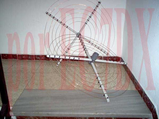

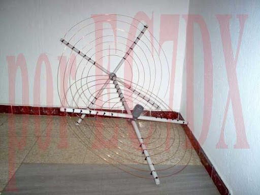

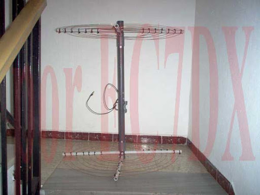

Juan Carlos, EC7DX, hace tiempo que está trabajando en ello y la tiene muy perfeccionada, siendo desmontable con idea de que sea portable. Ha trabajado con ella las antípodas en fonía con tan solo 100 Wats en la banda de 40 en polarización vertical a escasos tres metros del suelo.
El otro día me mando unas fotos que no creo que le importe que cuelgue aqui.
con escasos 80 cm de boom y 80 de Ø en ambas espirales.

hola señores como dice paco yo la tengo autocostruida y por a hora meva muy bien no me puedo quejar ya quees una antena para portable y estoi disfrutando como nunca mas info pasarme el meil y os mando unas fotos por aqui no se mandarlas perdonar:woohoo:

De momento le he encontrado solución y ya se ven """de momento""" :woohoo: :woohoo:
Este es el trabajo de EC7DX y si dice que funciona, ... pues será
