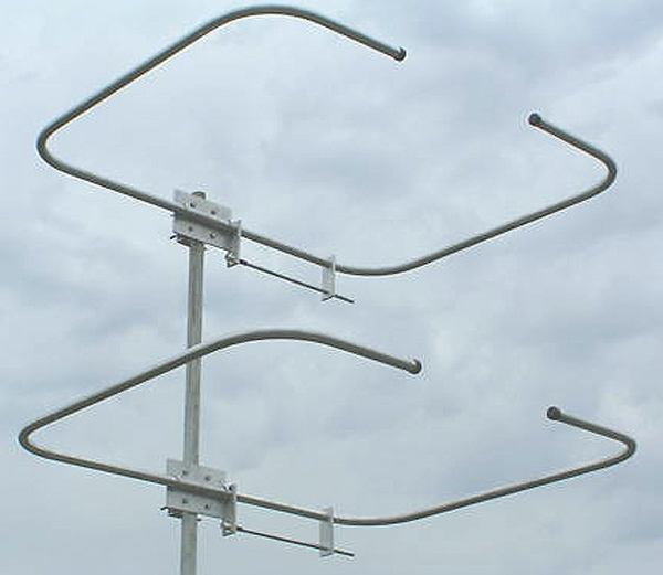

Yo tengo esta,
http://www.m2inc.com/amateur/6m-ho-loop-50-0-50-3-mhz/
http://www.eham.net/reviews/detail/2899
Es extremadamente ligera, fácil de montar y ajustar, se puede enfasar y recoge muy poco ruído. Es una buena solución si quieres algo diferente a una vertical y no quieres una directiva montada sobre rotor.
73 EA5XAmadeo

También esa es una muy buena idea... muy buena propuesta Amadeo.
Y de hacerla te cuesta nada y menos.
