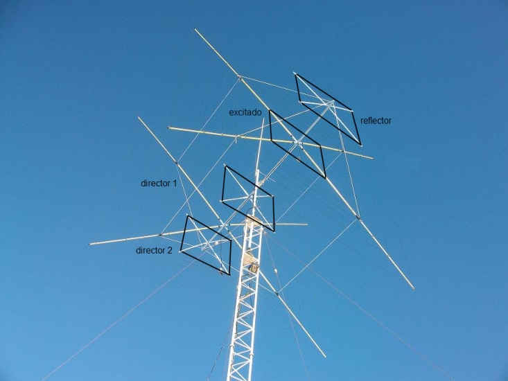

EA8DD
Mensajes: 1108
#108622  - 4 octubre, 2011 12:18
Ahí te dejo una foto de la mía, construida con fibra de vidrio sobre un boom de aluminio reforzado.
Es una cúbica de 4 elementos con un ancho de banda que solo las antenas de este tipo pueden tener ya que abarca casi todo el ancho de banda de los 50 MHz
Relación de estacionarias sobre mi antena:
50.000 - 50.510 1.1
50.520 - 50.730 1.2
50.740 - 50.910 1.5
50.920 - 51.440 1.7
51.450 - 51.670 1.5
51.680 - 52.160 1.3
52.170 - 52.390 1.5
52.800 - 53.000 2.0
53.010 - 54.000 3.0
En la foto que adjunto he marcado los elementos de 50MHz para que los podáis distinguir mejor de los de hf
