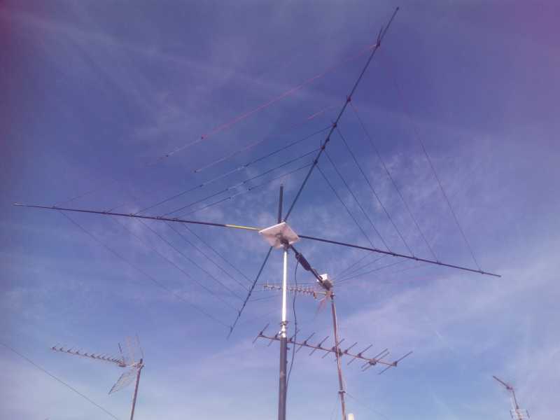

Ah se me pasaba EA1GVM enhorabuena por la
antena robusta y bien acabada.
Saludos de ea3sp eugenio
EA1GVM
Mensajes: 125
#266436  - 22 octubre, 2016 17:40
Hola EA3SP.
Es balun 4:1 y despues choque con el coaxial ( no se si es necesario este ultimo pero manias ).
La antena tambien trabaja en 50; ya no se rendimiento en esa banda .

Hola a todos; continuando con el hilo sobre esta antena cuento mi experiencia; anteriormente fabrique una Cobwebb de hilo simple con el balun 4:1 que funcionó medianamente bien; la tuve que quitar porque los pajaros se encargaron de romperme varias bandas, (cable muy fino). He fabricado otra, esta vez con cable mas grueso, las mismas medidas y el mismo balun; pues bien, no funciona igual, me ha costado bastante ajustar las bandas, salvo 21MHz que desde el primer momento quedó clavada, tras conseguir dejarla en 1:1´5 en el resto he observado que me saca menos potencia, del orden de un 20-30% menos en algunas, a pesar de tener una ROE relativamente normal y otra cosa que he observado es que tengo mucho ruido y se supone que por su configuración de dipolos plegados, no debería de tenerlo.Ahora mismo está a una altura de 5mts sobre el suelo de la terraza, a la espera de montar una dipolo rigido para 40mts, dos metros mas abajo,luego todo el conjunto subirá hasta alcanzar la Cobwebb los 11´5mts sobre el suelo. Alguien tiene idea de cual puede ser el problema?
Salu2.José.

Me estoy volviendo majareta!!!!!
Ayer volví a cambiar las dipolos de 20/17 y 12 mts; las puse mas largas para poder ir ajustando poco a poco, tras un par de pruebas y sus correspondientes recortes en la de 20 mts, (todo ello con los dipolos abiertos,colgando al aire libre); me queda niqueladita, sacando la máxima potencia del equipo y con una ROE máxima de 1:1´7 en 14.350, 1:1´4 en 14.225 y 1:1´2 en 14.070; las bandas de 17 y 12,aún las tenia que ajustar un poco mas, pero por tiempo lo dejé para hoy. Pues bien, esta mañana subo, me pongo manos a la obra, ato las dos puntas del dipolo de 20 mts y cuando bajo me encuentro con que ninguna de las tres me ajustan, los 20mts sacan la mitad de la potencia y la ROE en toda la banda a 1:1´7 y las otras dos bandas igual.
Les suelto de nuevo el ultimo tramo y nada de nada; que es lo que estoy haciendo mal? Porque me estan dando ganas de dejar el proyecto y buscarme una dipolo comercial.
Salu2. José.
Salu2. José.
En mensajes anteriores, leí que era mejor empezar a realizar el ajuste de la antena empezando por el hilo más largo/exterior e ir hacia los hilos más cortos o interiores. Prueba esa secuencia a ver si logras ajustarla.
Saludos. Jacinto

Hola Jacinto, gracias por la respuesta. Solucionado el problema; cables nuevos cortados a la medida del centro de la banda + 10cmts y de ahí recortando 0´5 cms por lado. Ahora mismo, de nuevo todas las bandas en su sitio, sacando toda la potencia del equipo y con una ROE de nuevo en todas las bandas entre 1:1´2 y 1:1´5 la mas alta. Solo falta que "Eolo" deje de soplar y a subirla.
Salu2. José.
