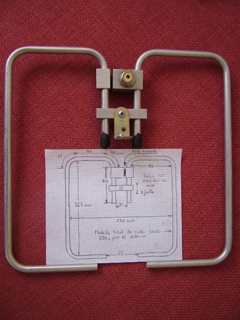

Estoy buscando las medidas para construir una antena loop para 144Mhz., alguien save donde puedo encontrar algo?

En principio lo sencillo es hacer un cuadrado o círculo de 2m de circunferencia total. 2m es la longitud de onda de 144 mhz.
La alimentas por una esquina, o por el centro, como prefieras. Si miras en Mr google encontrarás cientos de páginas referentes a ello.

Gracias Antoni pero esta se me queda un poco grande para lo que la quiero, seguiremos vuscando

Gracias Jon, pero creo que he encontrado lo que vuscaba, haver si puedo mandar una foto ya que creo que puede ser de interes general.
La de ea4eoz tambien esta muy bien, buen trabajo.

Creo que, si no es lo que te comentaba, estabas buscando una antena de halo (magnética) como la aquí descrita:

le conteste por privado al amigo Abilio y le mande esta foto que había encontrado por la red el me ha pedido que la cuelgue en el foro así que siguiendo
el post aquí esta la foto que es bastante instructiva
Saludos de EA6QY [img size=494] [/img]

La que te muestra EA6QY es la HO Loop y dicen que va muy bien.

Gracias a todos por vuestras respuestas tanto por aquí como los privados, despues de ver algunas opciones creo que construire la que nos muestra en la foto EA6QY, me parece muy robusta. Ya os contare la experiencia.
