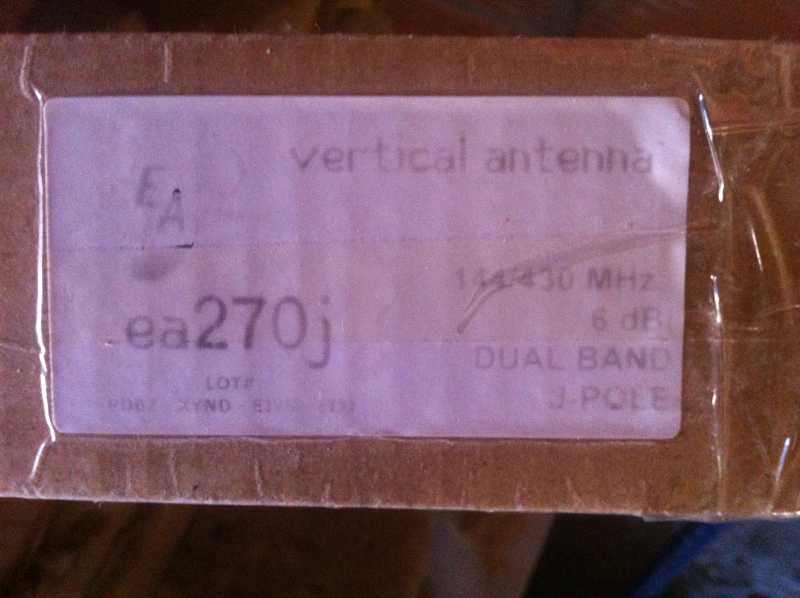

La EAntenna EA270J, es una antena vertical bibanda tipo J-Pole optimizada hasta dar 6 dBi en las 2 bandas con una sola bajada de coaxial.
Características de la EA270J:
Todos los herrajes que utilizamos son en Acero Inoxidable AISI 304 (MENTIRA).
Estas son las especificaciones de esta antena menos lo de que es de INX.

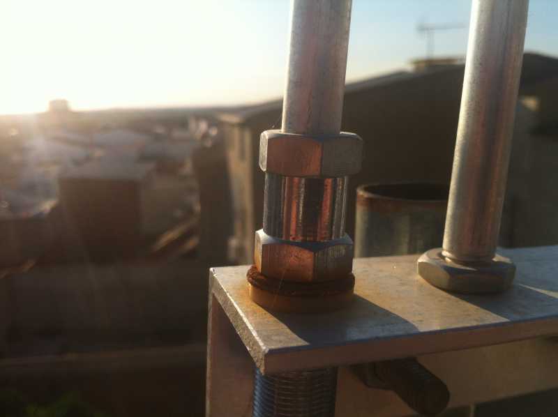

Compre esta antena y aprovechando que tenia ayuda para bajar el mastil para realizar un poco de mantenimiento monte esta antena.
Pasados unos meses cacharreando con un dron me doy cuenta que el boom tiene piezas oxidadas (no era inx?).
Me pongo en contacto con el vendedor y en un primer momento me ignora, le mando otro whastapp un poco mas serio y esta vez si me contecta diciendo puede ser la salitre del mar (DE BADAJOZ).
Despues del toma y daca, que era un buen inx traido de EU, decicio provar las que tenia en existencia y efectivamente no eran INX y aqui quedo todo.
Hasta la fecha desde hace unos meses no he tenido noticias,sustituir las piezas, una gratificacion ,una disculta por la publicidad engañosa,etc...
Me tocara volver a pedir ayuda para bajar el mastil e intentar correjir la anomalia.
Si comprais esta antena revisar antes de montar.

Sin pasar a tratar el tema de la venta ni del vendedor, un comentario sobre el acero inoxidable.
Hay varios tipos de acero inoxidable, y se diferencian, entre otras cosas, por su resistencia al óxido. Contrariamente a lo que se cree, un acero inoxidable de grado AISI 304 puede ser afectado superficialmente por la corrosión por picado, pudiendo ser atacado en puntos concretos de su superficie. (la verdad es que lo de la arandela de la segunda foto es... mucho óxido. No parece, a simple vista de foto, estar realizada en material inoxidable).
EL AISI 316 tiene mejores características, y resiste en medio salino. Si debéis procuraros tornillería inoxidable y queréis mejor calidad, aunque la pagaréis más cara, mejor la de tipo AISI 316 (que se conoce de manera común como de "calidad náutica") que la de tipo AISI 304 .

Hola estoy de acuerdo contigo Gaspar,solo decir que fue un despiste no haber probado antes de montar si era de inx o no porque solo el color parecia hierro y del malo (con un simple iman lo compruebas) el oxido salio en dos meses y estoy a 300Km (Merida) del mar (mas quisiera tener la playa aqui con los 43 grados de hoy) lo que me mosquea es que los Abarcones sean del mismo material.
Bueno Gracias un saludo 73.

Maximo si leistes al principio dije que me puse en contacto con el vendedor y en un primer momento paso totalmente, en la segunda llamada despues de asegurar que era INOX de la mejor calidad decidio probar las que tenia en existencia con un iman (el acero INOX 304 es muy poco ferromagnetico) y estas estaban todas como la mia imantadas.
Mi intencion es dar a conocer lo que pasa con esta antena y el trato recibido por lo demas Jose la antena es sencilla, discreta tiene buena ROE, gran ancho de banda,6dBi de ganancia y aguanta un monton de watios en general muy bien pero aconsejo revisar antes de montarla que es lo mas cuesta no la arandela.

Hola Pedro, creo que la cosa se ha ido un poco de madre. En ningún momento pasé de ti. No es mi filosofia de trabajo ni atención post-venta. Si tardé algo en contestar es por los cientos de llamadas, whatsapp, E-mails, messengers privados que atiendo al dia, por lo que no puedo atender todo lo que a mi me gustaria.
Por cierto, ya se te envió por carta las arandelas Inox AISI 316, V2A, W4, A4 como se quiera definir, ya me dices si las pusistes.
Por lo que respecta al error, es un error que ha habido en mi proveedor del conector de la EA270J. Yo los compro como Inoxidable / Stainless steel entero, excepto la rosca interior que es latón por ser mucho mejor conductor que el acero inoxidable y no genera ningún tipo de perdida a la hora de "conducir" la RF.
Siento tu malestar, pero imagina que es algo puntual debido a fallo del fabricante que esta en Estados Unidos, o sea, las piezas o conector de la EA270J son Made in USA, y desde el primer dia se comprobó que era todo Inox.
Ya no nos volverá a pasar porque le ponemos el Iman a todos los conectores para ver que si no imanta es que es Inox y no otro tipo de metal.
Lo que si te puedo decir, es que el fabricante me pidió disculpas y me repondria las ultimas 200 unidades que compramos, sin saber si son todas.
De todas formas, ya te informé que pedí en España arandelas estriadas y planas Inox a mi proveedor y ya se estaban cambiando en todos los conectores que venian con esa equivocación.
De nuevo, pedir disculpas por este error fortuito y si se te pregunté por si estas cerca del mar, era para hacerselo saber a mi proveedor por si habian mandado otro material. Esta empresa vende el mismo conector, todo en laton, galvanizado e Inox. Sabiendo si estas cerca del mar o no y con el tiempo que lleva instalada podriamos saber que material es la tornilleria.
