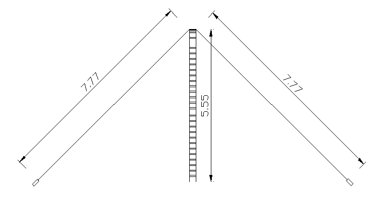

#152190  - 14 junio, 2011 21:49
Hombre César,
G5RV (proa - mástil - popa)

#152200  - 15 junio, 2011 07:28
No me parece buena idea.
La G5RV por su diseño en el que la escalerilla forma parte activa de la antena, esta debe estar alejada de elementos metalicos. Creo que asi su funcionamiento junto a un mastil de aluminio, aun cuando se pueda subir con una driza o fijar a un obenque, sera malo.
