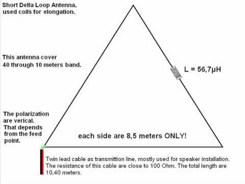

Este diseño de antena no es malo, pero hay otras delta-Loop que también son multibanda, algo así como la siguiente imagen.
Es una delta-Loop alimentada con cable de altavoces de dos hilos, la bobina es fácil de hacer porque solo es bobina sin condensador y funciona bien de 40 a 10m y si la apretas un poco algo se puede hacer en 80m pero no cuentes que funcione en 80m porque el rendimiento es bastante bajo.
También lo bueno que tiene es que solo tiene 8,5m por lado y eso es bastante reducido para lo que ofrece.
