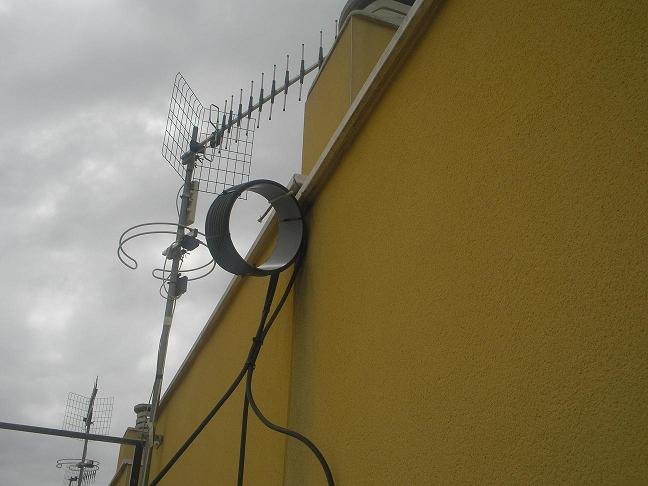

HOLA A TODOS,ESTA ES LA ULTIMA MODIFICACION Y AHORA VA MUCHO MEJOR INCLUSO.
EN UN TUBO DE PVC DE 20cmm,DE DIAMETRO HE ENRROLLADO 10 VUELTAS DE CABLE COAXIAL,Y EL RESULTADO ES QUE YA NO METO RF A MI ORDENADOR,LAS ESTACIONARIAS HA BAJADO EN UNOS PUNTOS DONDE ANTES ERA ALGO MAS ALTAS,EL RX ES MEJOR Y EL TX TAMBIEN,ESTOY MUY CONTENTO GRACIAS A VUESTROS CONSEJOS HE CONSEGUIDO UNA ESTUPENDA MULTIBANDA.SALUDOS Y GRACIAS A TODOS. [img] [/img]

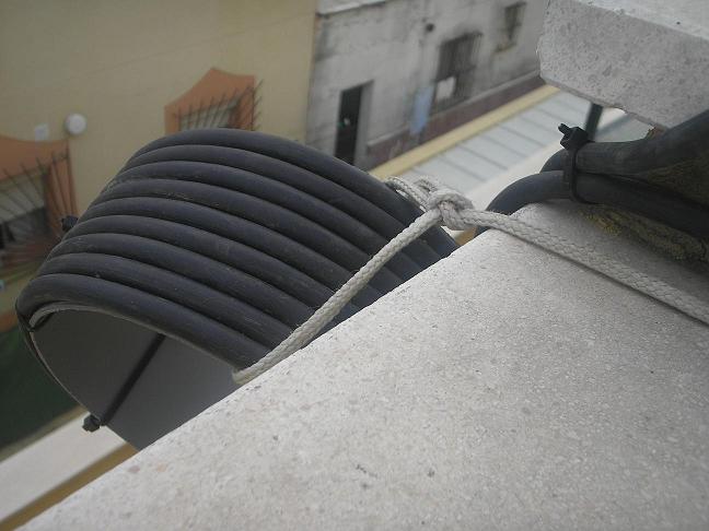

#120478  - 20 septiembre, 2010 13:53
OTRA. [img] [/img]

#118987  - 4 octubre, 2010 17:27
BUENO DESPUES DE LOS DIAS QUE LLEVO CON LA ANTENA,QUIERO DECIROS QUE LOS RESULTADOS SON EXCELENTES,HE PODIDO TRABAJAR ENTIDADES QUE ANTES NO PODIA CON OTRAS ANTENAS Y DIPOLOS,SINCERAMENTE ESTOY MUY SORPRENDIDO CON SU MAGNIFICO RESULTADO,YO OS RECOMIENDO UNA DE ESTAS,SALUDOS.73.
