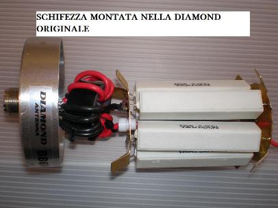

De este tipo de antenas, parecida a la Comet, hay unos cuantos análisis por ahí, donde pueden verse los circuitos de acoplo que usan y las razones por las que funcionan como funcionan. La Maldol no está analizada, pero puede servir de orientación.
http://g8jnj.webs.com/cometcha250b.htm
La Diamond BBV6 tiene un unun y una carga no-inductiva de 600 ohmios, convirtiéndose en una bonita carga artificial...
