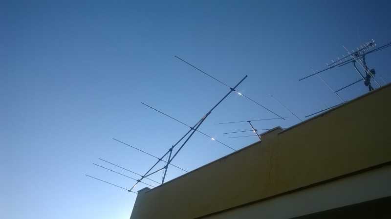

Buenos dias elijas la que elijas deberias de optar por un modelo LFA , dk7zb ha sido el referente junto a las M2 , si bien se han mejorado en los ultimos años y los modelos LFA son muy superiores , tengo un 9LFA (autocontruida en un boom de una db36 steppir) y una 6m7jhv la ultima la voy a convertir a LFA .
9 elemento LFA en boom de DB36 @EA6DX Boom = 15.2 metros
