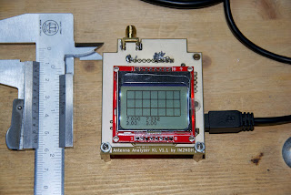

En este caso lo estamos preparando con el Arduino Nano.
Mide en forma simultánea la ROE en 5 bandas (centro de banda), para controlar y ajustar una multibanda.
Se decide la frecuencia y el ancho de scaneo.
Gráfico de la ROE según los datos que se pusieron y vemos el gráfico de la respuesta de la antena.
Son fotos del prototipo de pruebas.
Obvio decir que el software está a disposición de todos y se cambia lo que uno quiere sin mayores problemas.
Lo dicho para los wattimetros vale para este, la intención es que el precio siempre se mantenga dentro de los dos dígitos.
El display puede sustituirse por uno TFT LCD Color por unos duros más, la diferencia es muy pequeña.
Saludos cordiales. Máximo. EA7FGJ. IM67XI.
No entiendo eso.
Tiene cinco sensores conectados a cinco radios que pueden transmitir al mismo tiempo ¿?
O es tipo analizador y él mismo genera RF en cinco bandas ¿?
Ahora mismo no lo veo claro.

Se generan en secuencia 5 frecuencias (se podría hacer para 7 o 10) y se lee la ROE.
Hay que aclarar que la lectura es contínua y en tiempo real, luego, cualquier cambio que haga en la antena veo los cambios directamente.
Es interesante para el ajuste de una multibanda, pones la frecuencia en donde quieres que trabaje la antena y ves como un ajuste afecta a la banda en la que estás trabajando y en las demás bandas en las que "dice" que trabaja la antena.
Es algo novedoso, interesante, que los demás no dan.

Perdona, yo no se porqué tenía en la cabeza que era un medidor de ROE.
Ahora leyendo el título leo "Analizador de antenas" y caigo de la burra abajo...
Aún así lo de analizador multibanda... eso creo que no existe actualmente. Efectivamente, para las multibandas debe ser una gozada al poder vez todas las bandas al mismo tiempo, por que se afectan unas a otras normalmente.

Entre otras cosas mide la ROE, como cuando lo hace en el modo multibanda.
En el modo analizador de antena, dá la curva de impedancia y la de ROE, si el display es el TFT LCD Color, pues la da simultaneamente.
