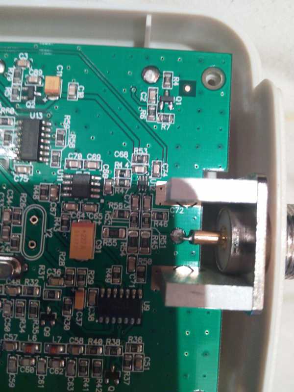

depues de un mal uso del analizador parece que le ha entrado RF
se han chamuscado un par de resistencias y no consigo ver su valor
buscando en la web del fabricante justo este modelo no disponen de esquema online
alguien dispone del esquema???
o en su defecto me podría dar los valores de las resistencias quemadas

Hola Javier yo vivo en Irun si quieres te dejo el mio para que veas las resistencia y si no mañana las miro y te lo digo no te preocupes . Un saludo .Mi nombre es Juan
EA2HDB
Mensajes: 56
#272407  - 24 marzo, 2015 22:54
Bueno Javier espero que te sirva yo la verdad que no las veo las referencia de las resistencias . Si necesitas te dejo el mio .Un saludo

La resistencia es 51 ohmios

Ante todo gracias,
Te agradezco el ofrecimiento pero de momento me serviria con poder ver
las resistencia, la resist 45 veo q es de 51ohm pero la otra que necesito ver esta desenfocada la resistencia 51
podrias intentar mandarmela otra vez mas enfocada
te recomiendo que la acerques a un buen punto de luz ventana
El esquema veo que es practicamente imposible de conseguir
Pero si el problema es el que creo puede servirle a muchos colegas con esta misma averia
