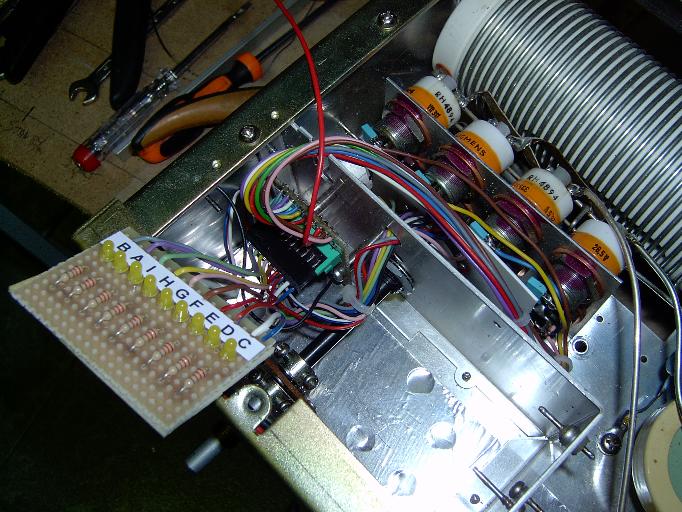

Hay en ebay un comutador parecido,el coste es de 200$,pero antes de cambiarlo mira los contactos del rele de antena,suelen ser oxidados,hay otra solucion mas complicada ,es la que monte a un colega C31,es montar reles de vacio,maniobrados por un comutador de tension ,de plastico normal,es mejor solucion y no es mas caro.
Ya se encuentra recambios del comutador,o las platinas sueltas o el comutador completo,el Americano no, sale muy caro.
