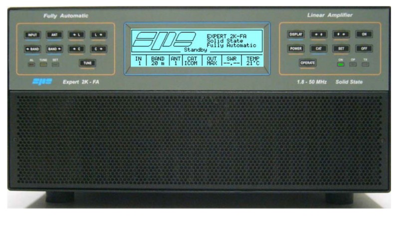

Mi pregunta es si alguien a tenido la ocasión de probar un On Power 2500A y un expert 2k, cual aconsejaría y si puede ser porque. Gracias.
Hombre, independientemente del dinero, a mi me gusta más al OM Power.
Ambos son automáticos, pero el OM Power usa una válvula cerámica rusa GU-84b que es como indestructible y doble transformador (para dos fases);
El Expert, también es de máxima calidad como el OM Power, pero es a transistores.
Tiene sus detractores y sus incondicionales, pero yo personalmente, en esas potencias prefiero válvulas. Creo que son más fiables, menos delicadas, etc.

Haa..El EXPERT tambien me mola,los de estado solido tiene ciertas ventajas que no tienen los de ceramicas..1º operatividad instantanea (no tengo que esperar los 2/3 minutos de caldeo)Se de amigos que han perdido buenos contactos por no llegar a tiempo 2º Te perdona una ANT. no muy bien adaptada ,ya que tiene tuner interno ...(con el ceramica necesitas un buen acloplador).3º mas silencioso y creo mas liviano...Haa y lleva los 6m.. El servicio post venta..???

En ese caso tu amplificador creo que es el EXPERT.
