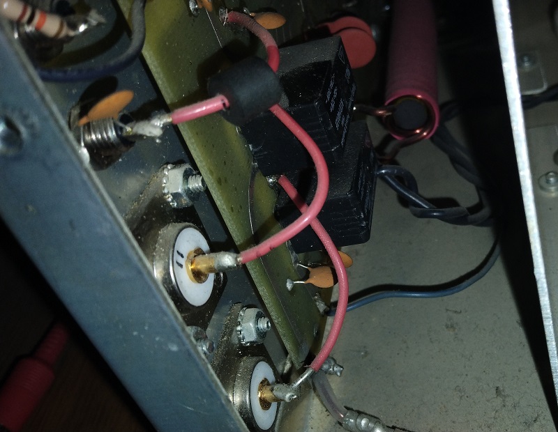

Tiene pinta de rele.
un saludo
EA3JI
Mensajes: 502
#392218  - 11 marzo, 2024 13:45
Si, tiene pinta de contactos sucios en el relé. Compra un spray limpiador de contactos eléctricos i pulveriza-lo entre los contactos. Para acabar de limpiar los contactos usa un palito de oídos, un pincelito o una madera delgada como la de los helados. No uses nada abrasivo como podría ser el papel de lija.

Buenas tardes e  ido a limpiar los contactos de los reles pero creo que estos no se pueden limpiar en fin lo normal sera cambiarlos
un saludo
reles
