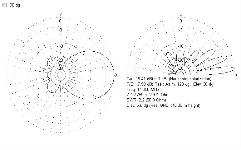

Efectivamente. Y todas esas reflexiones en el suelo son las que hacen que un diabrama de radiación tan bonito para una antena de 20m como este:
Pase a ser algo como esto:
que dentro de lo malo es aceptable, o como esto:
donde según el ángulo de llegada de la señal podemos recibirla perfectamente o no recibirla en absoluto.
Y estas reflexiones que tan "bien" modelan el diagrama de radiación de una antena se producen a una buena distancia de la antena, por lo que la azotea que tiene debajo poco afecta para esto, siempre que sean antenas "completas".
Si hablamos de "medias antenas", es decir, aquellas en las que hay que instalar planos de tierra, conjuntos de radiales, etc, para que funcionen, en las que la mayoría de las veces la azotea termina siendo parte del sistema radiante, tanto la altura como forma de esta tienen efecto en el diagrama de radiación final.
Lo malo es que estos diagramas son muy fáciles de calcular cuando se supone un suelo plano sin obstáculos. Ahora empieza a añadir irregularidades, distintos tipos de suelo, mar, edificios y eso no hay un dios que lo calcule. De ahi que una cosa sea la teoría y otra la práctica.
73!
