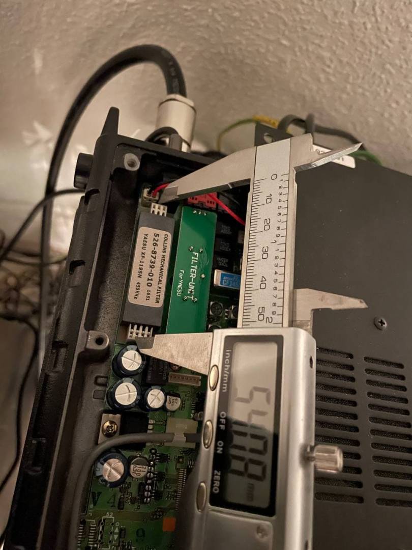

Hola, queria hacerme con un filtro de 300hz para cw para mi vieja 897. pero desgraciadamente parecen descatalogados ya.

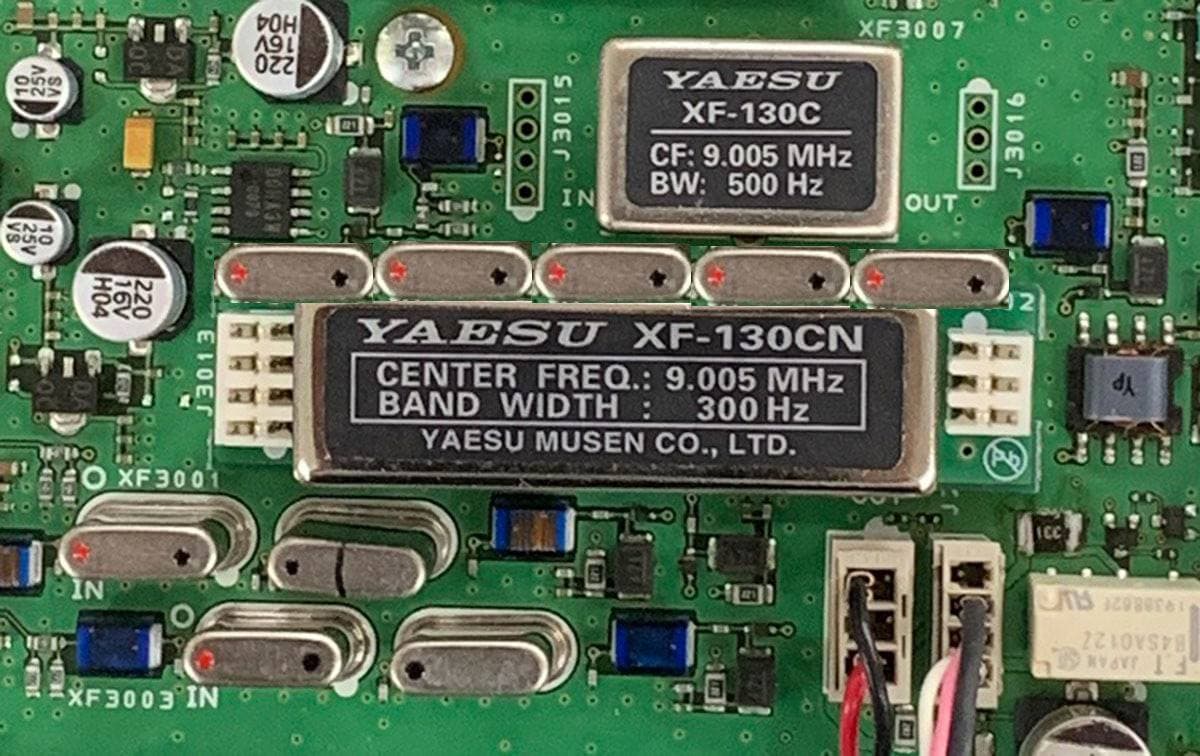

rebuscando por ahi. he visto el XF-130CN que es para una ft-dx10.
La cosa es que estoy convencido que patillas y tamaño son identicos.
Podria servirle a la emisora?
hay algun tecnico que sepa de esto y sepa las razones por las que no valdria?
Os adjunto unas fotos donde veis.
El tamaño de un filtro collins en la 897.
una foto del xf-130cn que he sacado de internet donde con photoshop he cortado y pegado cristales de quarzo para usar como referencia de medida.

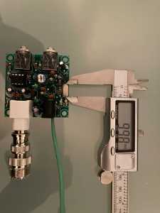

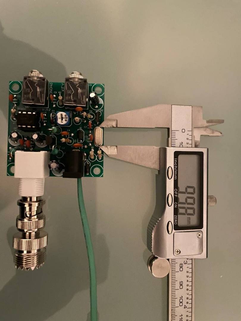

una pixie que he usado para saber cuando mide de standar un cristal de quarzo. y las medidas me encajan.
Necesito pues eso si alguien sabe si es imposible que funcione. si la ñapa tiene pinta. y me arriesgo a comprarlo.

El recomendado para FT-897 es el YF-122C (FI=455 kHz) y el que citas (XF-130CN) es para una FI de 9005 kHz
