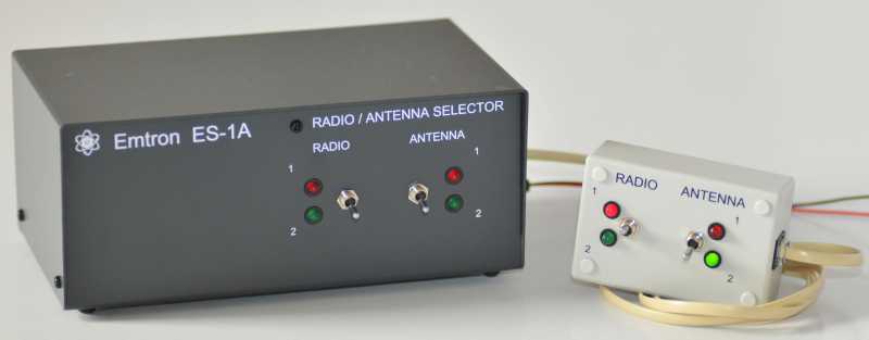

Buenas,hay tienes uno,desconozco que tal funciona,lo tengo localizado desde hace mucho tiempo,lo encontré por casualidad.
http://www.emtron.com.au/products/RadioAntennaSelectors.php
EA2DLX IBAN
EA7TS
Mensajes: 769
#313822  - 14 septiembre, 2017 12:53
EA2DLX IBAN
Ivan , me he puesto en contacto con el vendedor y ya ese modelo no lo fabrican, fabrican este
https://www.ure.es/wp-content/uploads/wpforo/default_attachments/media/kunena/attachments/2628/nsmail-3.pdf
