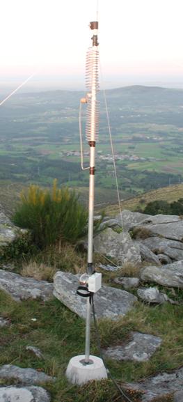

Algunas fotos de mi HF2V
El sistema de soporte de los vientos :
[img size=383] [/img]

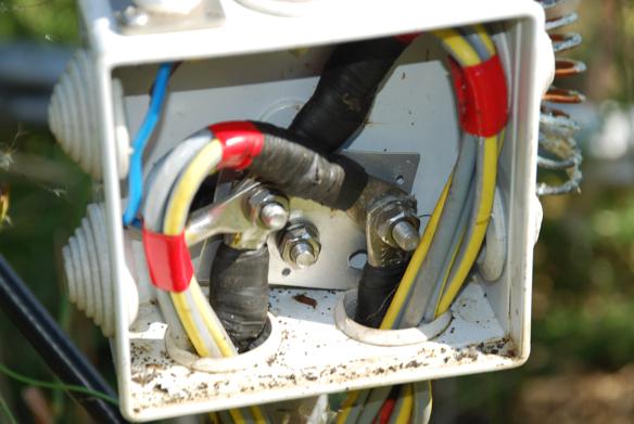

#101865  - 18 marzo, 2010 15:35
La caja de conexion al elemento radiante y la placa desde la que salen los cables hacia los radiales:
[img size=584] [/img]

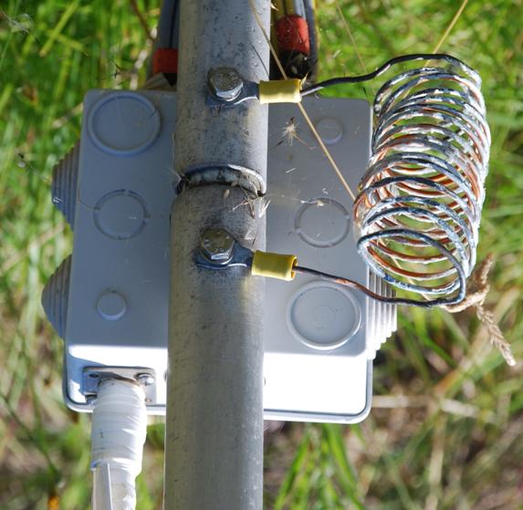

#101866  - 18 marzo, 2010 15:37
La bobina de desacoplo antes de usar el sistema de proteccion contra la humedad:
[img size=573] [/img]

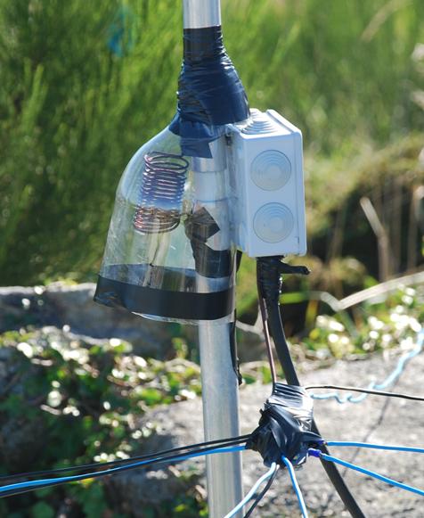

#101867  - 18 marzo, 2010 15:40
La misma zona, despues, con el sistema antimojadura de "alta tecnologia".
[img size=476] [/img]

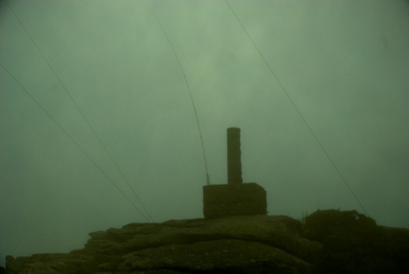

En cuanto a las riostras, SOLO poner una linea a la altura que se puede ver en las fotos.
Si se ponen mas la antena parte y no se soluciona nada. Es muy flexible y esta diseñada para aguantar vientos muy fuertes.
Añadire una foto de la HF2V aguantando perfectamente vientos de mas de 100 km/h.La foto esta sacada durante el CQ-WW-WPX de Marzo.
