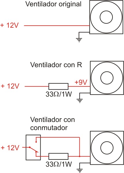

EA4EWT
Mensajes: 1519
#111216  - 16 junio, 2010 21:26
Buenas tardes EA6EIV:
Mide la tensión de alimentación en las conexiones del ventilador o mira la etiqueta de características del mismo. Normalmente suelen ser de 12 V
Desconecta uno de los cables del ventilador y con el multímetro en serie (en la posición de amperios), mide la corriente. Este dato también suele figurar en la etiqueta, por ejemplo 0,1A (100 mA).
Pon una resistencia en serie aplicando la fórmula: Ventr – Vsal / I
Por ejemplo: si la alimentación es de 12V y deseas disminuir la tensión del ventilador a 9V, sería:
12V – 9V = 3V
y la resistencia necesaria:
3V / 100 mA (0,1A) = 30 ohmios
Esta resistencia deberá disipar como mínimo: I² x R
Osea 0,1A² x 30 ohmios = 0,3W
Conclusión:
En el caso del ejemplo deberías insertar en serie con el ventilador una resistencia de 30 ohmios (27 ó 33 ohmios son valores estándar) y 0,5 W ó mejor 1 W de disipación.
También puedes utilizar un conmutador de dos posiciones. En una posición le llegarían directamente 12V y en la otra a través de la resistencia 9V (caso del ejemplo)
NOTA: No convienes que bajes la alimentación del ventilador por debajo del 75% ya que podrías tener problemas de arranque del mismo o un muy bajo rendimiento.
Te adjunto un dibujo.
José Luis
