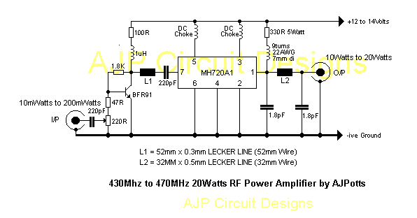

Gracias por contestar, la verdad que está bastante interesante la página, lo único que no veo el kit para este hibrido en cuestion que es el que tengo en mi poder y el que quiero sacarle partido ya que lo compre para reparar un equipo y al final fue otra cosa. Buscando, buscando he encontrado algo parecido a lo que quiero pero para UHF (por si a alguien le interesa) aunque creo que solo es válido para FM y no para SSB. Supongo que habra que dotarle de un conmutador para hacerlo trabajar en clase AB(SSB) o C(FM) que a su vez controle los valores del BIAS.
