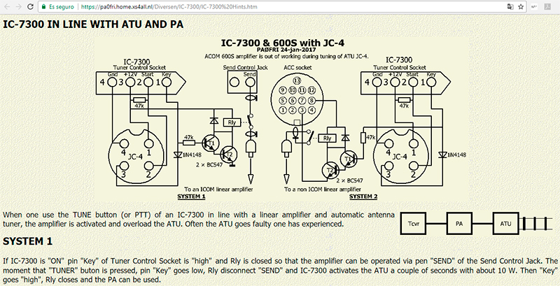

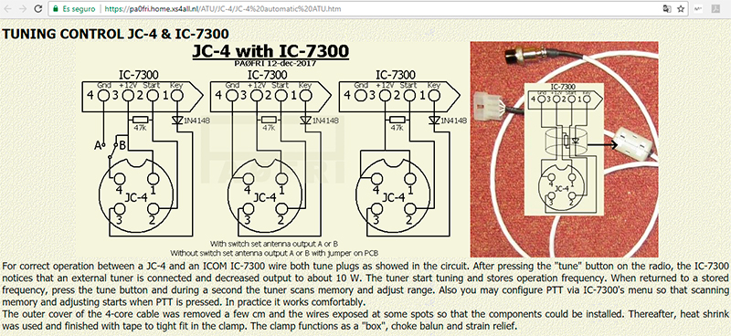

· En la web de PA0FRI dispones de mas información de como
conectar la Emisora Icom IC-7300 al JC-4 AUTOMATIC ANTENNA TUNER
For correct operation between a JC-4 and an ICOM IC-7300 wire both tune plugs as showed in the circuit. After pressing the "tune" button on the radio, the IC-7300 notices that an external tuner is connected and decreased output to about 10 W. The tuner start tuning and stores operation frequency. When returned to a stored frequency, press the tune button and during a second the tuner scans memory and adjust range. Also you may configure PTT via IC-7300's menu so that scanning memory and adjusting starts when PTT is pressed. In practice it works comfortably.
The outer cover of the 4-core cable was removed a few cm and the wires exposed at some spots so that the components could be installed. Thereafter, heat shrink was used and finished with tape to tight fit in the clamp. The clamp functions as a "box", choke balun and strain relief.
· Creo que tienes una emisora icom IC-7300, por lo que puedes visualizar la web
en IC-7300 USING EXTERNAL ANTENNA TUNER JC-4

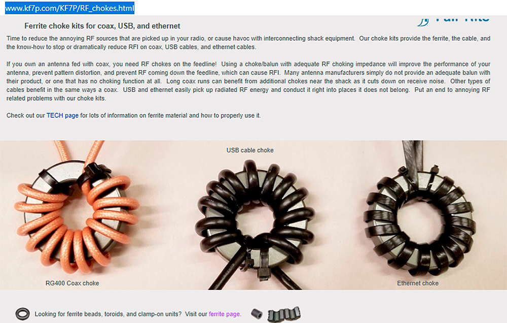

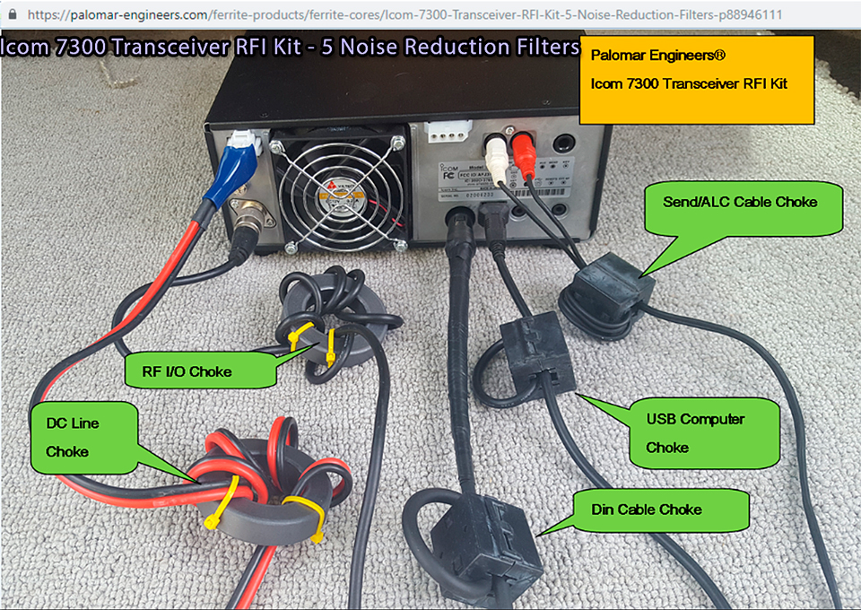

Por si tienes interferencia con la emisora IC-7300 puedes poner unas cuantas ferritas en los cable que entran, para evitar la RF
ic 7300 rf1
toroide rf 1

Hace ya un año, por lo menos, que tengo un acoplador JC4s de Stockorner que funciona a plena satisfacción. He instalado la mod de PA0FRI y ajusto automáticamente la línea de transmisión desde la función "Tune" del IC-7300 y desactivo el ampli con un relé adicional.
El tema de la RFI en las bandas bajas (30 a 160m, sobre las que trabaja el JC4s) está resuelto gracias al choque construido con cable ultraflex  sobre tres núcleos de ferrita ovales de material #43 Fair-Rite 2643167851.
La descripción del choque está publicado en mi página https://enioea2hw.wordpress.com/2017/09/17/choques-para-evitar-retorno-de-rf/
