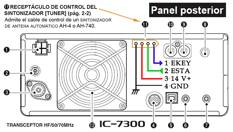

EA7LH escribió:
Buenas noches , con respecto al acoplador integrado del IC-7300 , ¿ hay algún tipo de ajuste para que sea mas eficiente? Es que acoplar acopla poco , otros equipos que he tenido me ha dado la sensación de que iban mejor en este aspecto.
· Creo que ya tienes la respuesta, y es muy interesante la información
· Os paso un PDF del manual técnico en Ingles (- FULL MANUAL) donde expone temas
o referencias a TUNER en las paginas 1, 19, 20, 112, 113, 114, 115, 120, 126, 128
•A built-in automatic antenna tuner
· En la pagina 14-1 es donde pone lo de "Emergency mode (Tuner)"
· Expongo la imagen del anuncio del catalogo IC-7300
· Información del acoplador interior del Icom ic-7300
