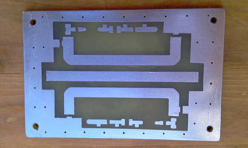

Hola, acabo de revelar una PCB para un acoplador direccional para los 144, que usare en mi amplificador. Es el mismo que esta en mi WEB, segun los calculos tiene un acoplamiento de -19dB, ya he comenzado su montaje, pero me faltan algunos componentes.
Este es el resultado:
#251568  - 3 junio, 2014 17:13
Hola, casi acabado y haciendo pruebas, en 144 y 432 parece que va bien, aunque aun quiero hacer mas medidas.
En 1296, ni flowers, pero creo que es por los diodos usados, unos 1n5711, que no se si cambiar por unos BAT62-03W, mas adecuados para esas frecuencias y que en el circuito que he hecho a Maximo EA1DDO, funcionan muy bien, aunque el acoplador direccional sera para 144 o 432 y ahi si que mide.
Lo mas preciso que tengo para medir ROE en casa es un BIRD, pero solo tengo la sonda de 1296 y usandolo asi en 432 las medidas de ambos coinciden en el minimo de ROE, es decir donde el BIRD me da el minimo de ROE (1:1) tambien lo hace el mio casero, el resto de medidas no he llegado a comprobarlo, por que iba deprisa y como el BIRD no te da la ROE directamente, sino que hay que hacer unas cuentas lo deje, Ahora estoy preparnado unas cargas de 25 OHm (ROE 2:1) usando dos de 50 OHm en una T para comparar.

Pedro, muy chulo.
Para 144 y 432 es la solución.
El acoplador direccional profesional supongo que es mejor idea para 1296, pero yo no tengo ni idea.
Enhorabuena por el resultado.
Buen trabajo.
PD. Ya puedes ir preparando un artículo para la revista de esos medidores.
