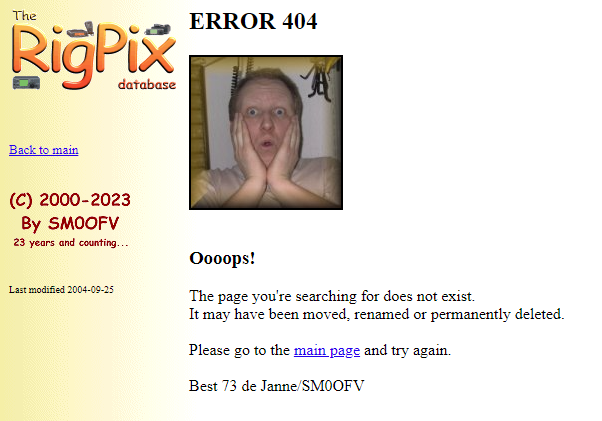

Hay que comprobar los enlaces que se comparten:
13 08 2023 21 43 32
#387993  - 13 agosto, 2023 23:31
Perdone usted don Cedric. Creí haberlo hecho bien con mi celular. Ya veo que no. Es que a veces me fallan los dedos. ¡Pero estoy mejor!
