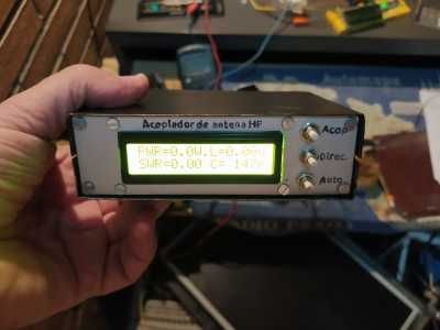

EA1AHA
Mensajes: 29
#360046  - 7 marzo, 2021 13:38
Yo lo metí en una caja un poco más grande y mira que chulo queda con la otra pantalla.

EA4EJR
Mensajes: 295
#360066  - 7 marzo, 2021 20:58
Publicado por: @ea1aha
IMG 1934
Yo también, al principio compré el display pequeño pero por no reprogramar nada, le puse el grande.
IMG 20210307 193943
(sólo me queda ponerle unas letras un poco mas profesionales)
