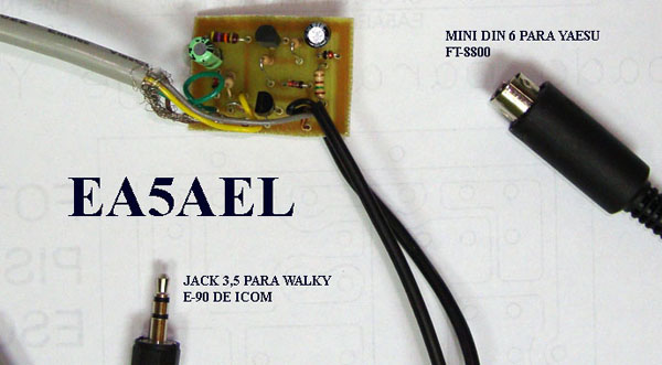

Algunos me habeis preguntado por el OPC478 que me hice.
He intentado publicarlo en mods.dk pero dice que estan de vacaciones.
No se muy bien como ofreceros mi trabajo que espero reconozcais
ya que me llevo algunos meses incluido un video del mecanizado
de la placa que podeis encontrar en youtube.
BUENO ESTE ES EL CAT.
EC5M
 EC5M
Mensajes: 796
#78462  - 25 agosto, 2009 23:29
y ACABADO.
Lamento hacerlo así pero los programas de diseño que suelo
utilizar como AUTOCAD y UNIGRAPHICS,ETC no me permiten publicarlo
mejor y he tenido que imprimir y hacer fotos.
ESPERO QUE A ALGUIEN LE SIRVA. UN SALUDO
