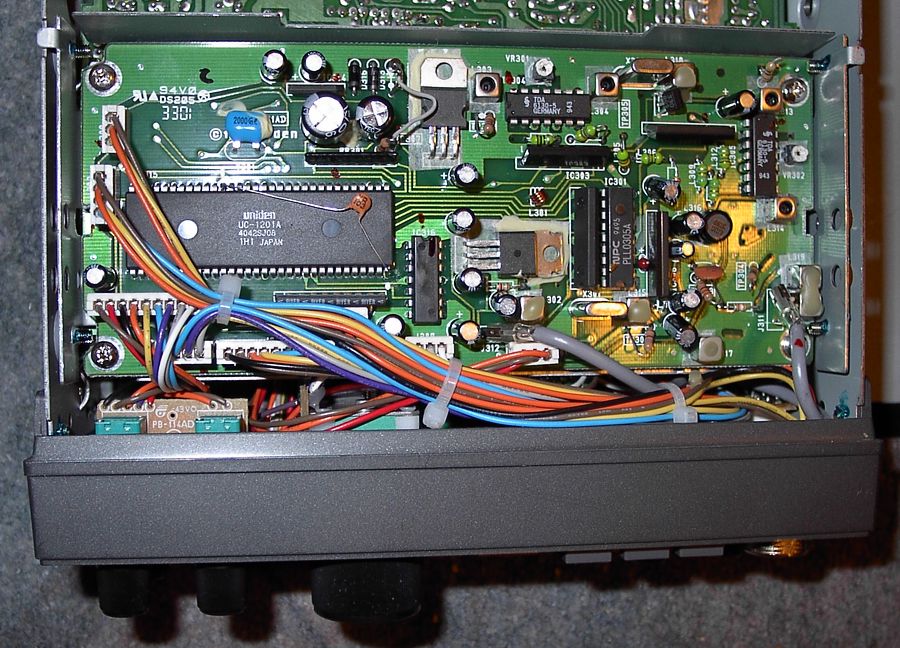

EA1HCJ
Mensajes: 21
#211448  - 6 enero, 2013 16:07
Si mal no recuerdo tienes que hacer un puente entre el Diodo D=312 y una resisistencia que esta al lado del TP=307.
Te pongo unas imagenes.
