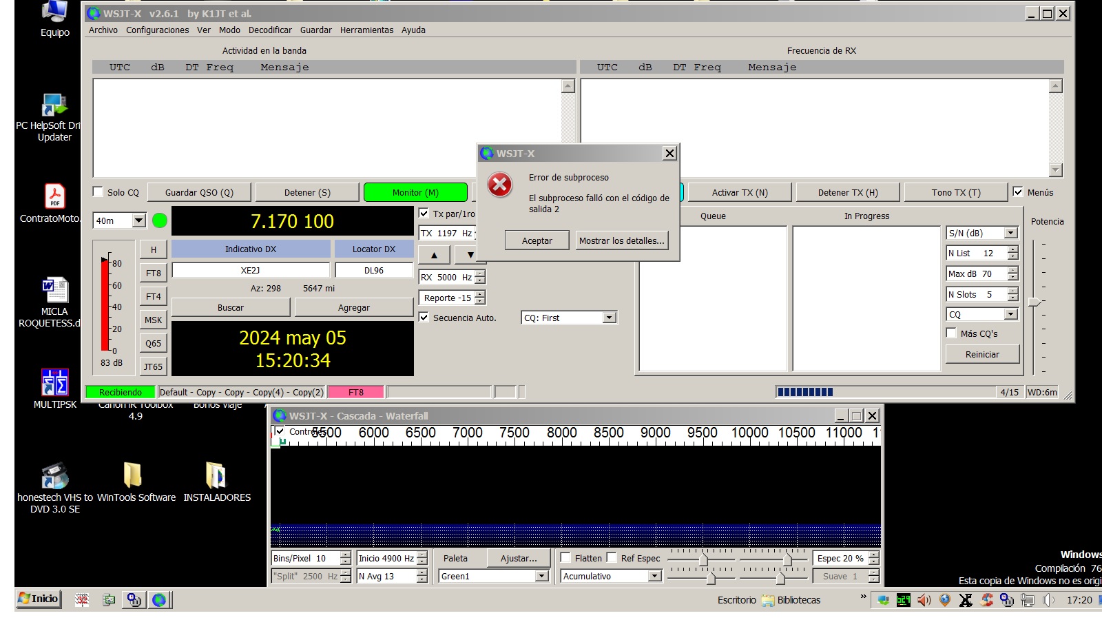

HOLA HE PUESTO EL ANUNCIO ANTERIORMENTE Y NO LO PUSE BIEN O ESTO NO VA...BIEN, TENGO ESTE FALLO EN EL PROGRAMA CITADO Y NO SE COMO ARREGLARLO intentaré poner la foto del fallo

Pueden haber mas problemas. Pero la entrada de audio esta en rojo, debes bajar la entrada de audio, hasta que este en verde.

Buenos días.
Tal cómo te preguntan en el otro post. ¿Has visto lo que pone en detalles?
Cómo el 90% de los informáticos te diré. Guarda la base de datos, desinstala el programa totalmente y vuelve a instalarlo des de cero.
¿Has hecho cambios en el ordenador?
¿Has instalado un antivirus recientemente?
Des de mi punto de vista, parece ser una mala configuración del programa y el fichero que guarda los contactos
En la imagen que has añadido, y al lado de Recibiendo sale un Default- copy-copu(4)-copy(2)
Directorio de guardado predeterminado: % LOCALAPPDATA% \ WSJT-X \ save \
A parte de lo que te ha comentado EA5V de ajustar bien la entrada de audio para no saturar la tarjeta, y sino utilizas el cat control, poner bien la frecuencia en la configuración del programa

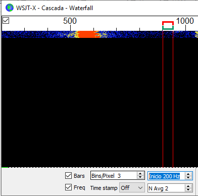

A mi lo que me llama la atención es que en la cascada del WSTJ-X empieza en 4900Hz, cuando debería de ser 100 ó 200 Hz....

#394190  - 27 mayo, 2024 20:20
Publicado por: EA1CLT
Una imagen mejor que mil palabras:
