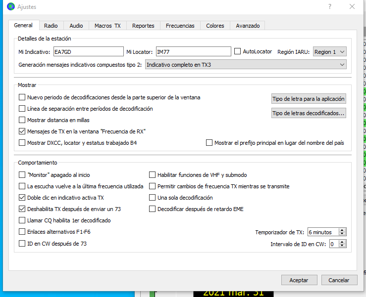

#360798  - 31 marzo, 2021 07:57
Estos son los ajustes que tengo.
Captura de pantalla 2021 03 31 074858
Captura de pantalla 2021 03 31 074829
Captura de pantalla 2021 03 31 074757
Captura de pantalla 2021 03 31 074723
Captura de pantalla 2021 03 31 074309
Captura de pantalla 2021 03 31 074619

Solo te he pedido que me indicases que ajuste tienes en la pestaña "Radio - Modo".
Cambia "Data/PKT" a Ninguno.

En primer lugar gracias por atender mi petición de capturas de pantalla a fin de ver como tienes configurado todo.
Observo unos ajustes extraños en la pestaña radio, concretamente en el apartado transferir fuente de audio. Yo utilizo el JTDX y tengo la opción de elegir Posterior/datos. Lo de "datos" puede ser la clave.

#360840  - 1 abril, 2021 11:20
Cedric, Gracias por la aclaración. Ayer estuve todo el día haciendo pruebas y tema solucionado. No sé porque yo daba por correcto la posición en "Data/PKT".  Quizás fuese cuando operaba sin integrar HRD.
