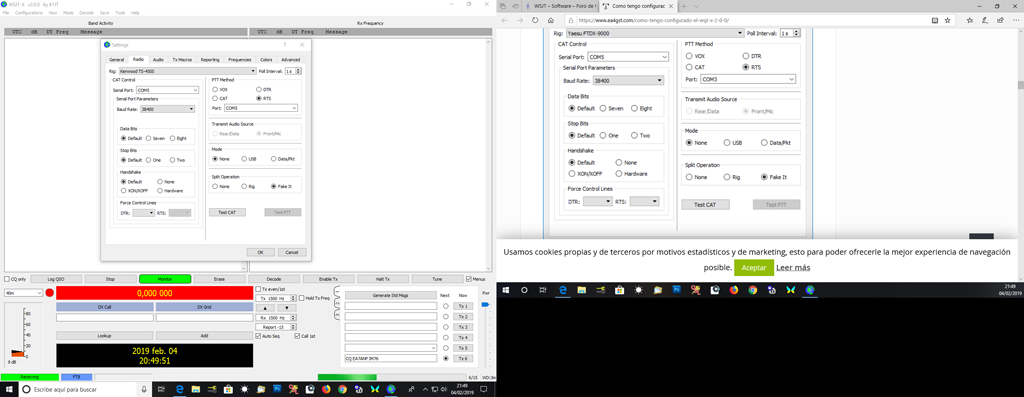

Hola a todos me e decidido a iniciarme en el modo digital FT8 ,con el programa WSJT_X 2.0 pero no consigo hacer que funcione con la RigExpert Estándar , con el MIXW funciona de maravilla , e seguido las instrucciones de ea4gst pero no funciona no se si es que varia algo con el ejemplo que pone del 1.9 , pero en la versión 2.0 solo lo pone en el Hahm Radio de Luxe , si algún colega utiliza el mismo programa y mi interface rogaría me explicase como lo tiene configurado, gracias por todo

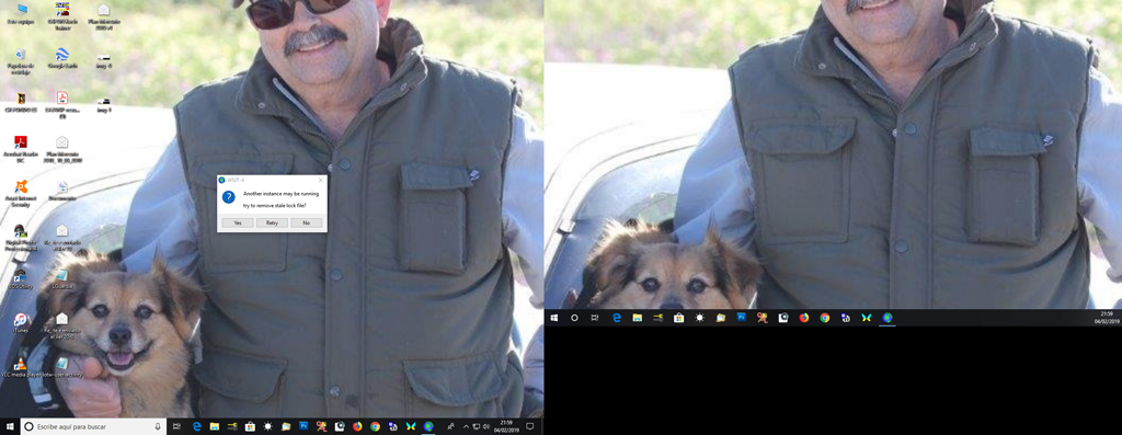

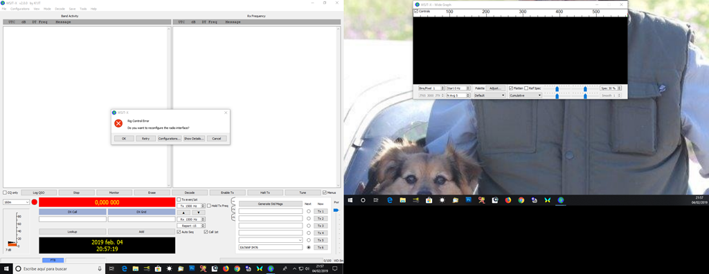

Hola Cedric gracias por interesarte , te voy a enviar las capturas de pantalla y bueno lo que me viene a decir es que no está configurada la Expert yo e seguido tus pasos y poniendo esoso puertos con el mixw funciona deberían ser los mismo pienso yo , el caso es que cuando hago la prueba del PTT y del CAT y ningno se ilumina y  luego tengo otro problema que cuando cierro el programa y luego intento abrirlo me sale esta  otra  pantalla que viene a decir que ya se está usando o algo así , con lo cual tengo que reiniciar el equipo , porque si se me olvida y lo apago windos de queda engancahado y no me cierra el ordenador , no se si me explicado bien si necesitas alguna otra aclaración por favor dimeló ya que tengo de poner en marcha el ft8 y no puedo

Bueno, las capturas no ayudan mucho, pues están muy pequeñas las imágenes, pero me da una idea de lo que te sucede.
Si la configuración te funciona con el MixW debería funcionar con el WSJT-X. O bien no está configurado correctamente o bien están en uso esos puertos por otra aplicación (MixW?) a la misma vez que intentas configurar el WSJT-X.
Debes revisar que la configuración sea la misma del MixW y no usarlo a la misma vez que el WSJT-X.

Buenas noches Cetríc ,gracias por tu interés pero incluso e desinstalado el Mixw y la Rig expert  le e vuelto a cargar los driver de la Expert y esto sigue sin funcionar ni el PTT ni el Cat y los puertos son los que dice , no me lo explico , y cundo me salgo de programa no lo puedo volver a abrir dice que está siendo ocupado tengo que reiniciar el ordenador   yo creo que me quedo sin ft8 , porque lo que veo una tontería es comprar una como la que tu tienes y otro colega de Málaga también ,y le funciona , pero es que también hay colegas que les funciona con la RigExpert Standard y en Astro Radio me lo an confirmado
