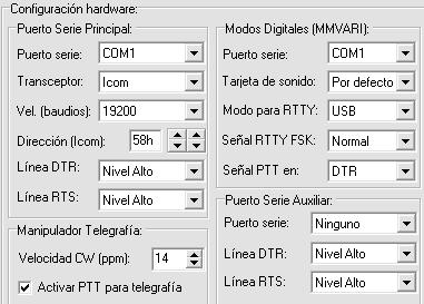

He leído en el manual del Winurecon que cuando se usa un equipo con CAT el programa te toma directamente del equipo la frecuencia y el modo. Pues bien, con mi IC706MKIIG, esto no es así. ¿Cómo se soluciona?.
He seccionado en la pantalla de configuración (Ver 3.7) como se puede ver en esta imagen y no sé que puedo haber hecho mal.

Hola, Averigua la direccion icom de tu equipo, Ese 58h que tienes configurado seguramente no sea correcto. En mi 756 es la 50h
Saludos EC7AMY 73
Edito: me doy cuenta que tambien tienes configurado el mismo COM en Modos Digitales, pasalo a ninguno o al COM2 etc etc
Lo que te ha dicho EA2HA es para sacar la consola digital. Elige un modo digital y te aparecera la pestaña "consola Digital" mas o menos en todo el centro de la ventana de programa estando en QSO

la direccion 58h es la correcta para la 706mk2g mi pregunta seria que interface es? ya que el problema provablemente resida en la conf de los puertos com, si es compartido cat+ptt, me acenturaria a dexir que en el cat el rts pongas off y el dtr always on y en ptt/digi pongas rts ptt y el dtr off OJO dependiendo de la interface que uses, aunque primero prueba el cat y cuando valla bien, nos metemos en el ptt
