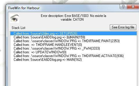

#69587  - 11 mayo, 2009 21:23
Necesito ayuda.
Ahora, bajo Vista, si le digo que no quiero descargar la nueva versión, me sale esto:
error BASE/1003
pantalla_ea6ddlog_2.jpg [/img]

#69591  - 11 mayo, 2009 22:31
EA5EXK escribió:
Necesito ayuda.
Hola, en Vista a mi me va perfecto,... tienes deshabilitado el UAC (Control de cuentas de usuario de windows vista), para que te actualice en condiciones debes deshabilitarlo.
Panel de Control > Cuentas de usuario > Activar o desactivar el Control de cuentas de Usuario.
Quitamos la selección del casillero "Usar el control de Cuentas de Usuario (UAC)" y pulsamos Aceptar. Reiniciar el equipo.

Gracias por probar el programa, y por los comentarios.
Referente al error que te da, en teoria si le dices que quieres actualizar (por lo menos una vez), este error no te saldra.
Es debido a que no existe un parametro para control de CAT, pero que la actualización debe crear autimaticamente. Si te sigue dando problemas en este punto pasame un e-mail, y te enviare un archivo con las instrucciones necesarias para solventarlo.

Me he solapado escribiendo la respuesta con Fran, lo que te comenta Fran del UAC, es super importante desactivarlo, de lo contrario las actualizaciones automaticas no funcionan.
Gracias Fran ;) se me habia pasado por alto.

#69594  - 12 mayo, 2009 21:26
Gracias a los dos: Fran y Biel.
Efectivamente, ha sido desactivar el UAC y en cuanto ha terminado de descargar ha empezado a funcionar. Lo que me preocupa es que el radioGes me da 100 países trabajados y el EA6DDLog me da 86 (me imagino que será por errores en los modos USB y LSB, ya lo miraré tranquilamente).

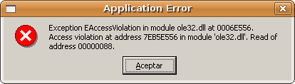

#69735  - 13 mayo, 2009 16:24
Hola Biel, y resto de lectores.
Acabo de actualizar la versión de tu estupendo programa inclutendo el cat para el equipo y ahora me salen unos errores que antes no tenia.
Desconozco lo que pude hacer mal ya que lo unico que hice a mayores fue el de activar el cat que por cierto no me funciona.
Eso si, decirte que trabajo bajo ubuntu 8.04

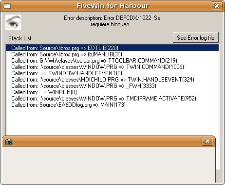

#69765  - 13 mayo, 2009 16:24

#69766  - 14 mayo, 2009 09:49
Hola Danny, el error "Se requiere bloqueo", ya esta arreglado.
El otro tema, es más complejo. Imagino estas usando el programa desde Wine, o similar, el 95% del programa debería de funcionarte sin problema, pero ese 5% restante es algo impredecible. En concreto en el caso del CAT, no lo he implementado directamente, y se basa en el uso de un control ActiveX externo al programa. En este punto no puedo ayudarte demasiado, pues las llamadas al control CAT, las hago tal cual indica el autor del control ActiveX, y no tengo acceso al código fuente. La única alternativa seria programar directamente el control CAT, que es algo que no descarto, pero que no va a ser en el corto plazo.
Tienes buenos programas para linux, prueba el de dfhLog de Jesús o el Klog de EA4TV.
