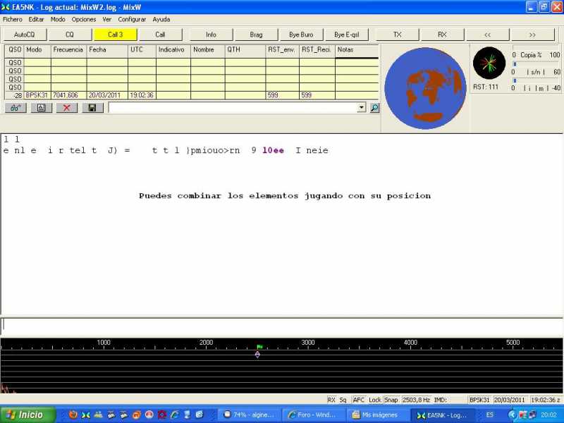

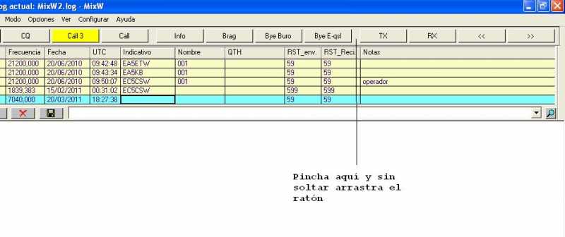

Hola Jose:
Que tal?,veo que aún te sigues "pegando" con el MiX, bueno pues como te apuntaba el compañero debes situarte con el raton y extraer el macro completo despues hacerlo mas estrecho y volverlo a subir; si metes la bola del mundo veras que es más ancha y por tanto todo el conjunto se quedará igual.Tienes que jugar con las medidas.Suerte.

Esta seria una imagen de una combinación:

Parece que no ha salido todo Ok,a ver las 2 imagenes que faltan

Que grande eres Juanjo EA5NK.
Lo que busco es poner el mapa del mundo, el cat y la sintonia juntas como lo tienes en el mensaje que pones "Esta seria una combinacion".
