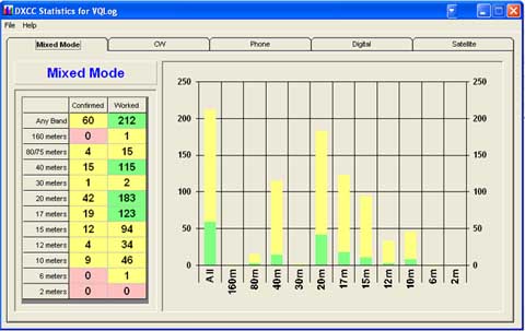

#54661  - 11 diciembre, 2008 12:41
Ok muchas gracias efectivamente funciona pero no me saca un lista conlo que tengo y no tengo solo saca esto. (imagen)

Disculpa EA5WP... No se tu nombre....
Me alegro que ya funcione.
Para sacar los listados completos de entidades trabajadas o confimadas, en el menu del DXCC Statistics for VQLog, pincha en "File" y se te abre otro menú con los ficheros que puedes generar (en HTML, o sea, para ver como página Web). Esos ficheros ya traen el desglose completo de lo que tienes trabajado o confirmado.
Estos ficheros los guarda en la carpeta donde hayas instalado el programa de las estadísticas. Vas ahí, los pinchas y a verlos tranquilamente.
En cuanto a lo de las tarjetas QSL, no. No se puede poner la fecha de recepción y/o envío. Solo la forma en que lo has hecho, si vía directa, buró, electrónica o no enviada.
Jose, EA4DB
