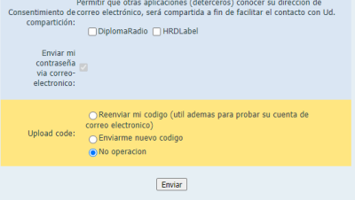

#380951  - 5 noviembre, 2022 16:06
Hola me he configurado la subida automatica de HDRLOG en tiempo real pero no me funciona a alguien le pasa?
imagen
EA3GCV
Mensajes: 1380
#380952  - 5 noviembre, 2022 16:12
Para @EA5WP:
¿Ya te has dado de alta en HRDLOG? Porque primero debes darte de alta y en tu perfil buscar tu "Upload Code" (Código de subida) que es lo que debes poner en Swisslog (no la contraseña de acceso!). Todo esto está explicado en el capítulo "Libros online" de la ayuda. Configurar los libros online sin antes haberse dado de alta no sirve de nada. Es lo mismo que LoTW, eQSL, etc. Cada libro tiene sus particularidades que hay que realizar ANTES de configurarlo en Swisslog. Si desactivas la opción "Desactivar mensajes de error" te saldrá el error del porqué no puedes subirlo a HRDLOG cada vez que guardes un QSO y seguramente te dirá que el código de subida no es correcto o usuario inexistente o similar (si no te has dado de alta).
EA5WP
Mensajes: 574
#380953  - 5 noviembre, 2022 17:04
me vas a llamar torpe pero no lo encuentro por mas que busco en toda la pagina estoy registrado
EA3GCV
Mensajes: 1380
#380954  - 5 noviembre, 2022 17:41
Tengo que reconocer que fácil no lo hacen... Cuando te das de alta en HRDLOG te mandan un correo con ese código pero es probable te haya ido a la carpeta de SPAM. Debes entrar en Mi cuenta > Modificar perfil y en la parte inferior tienes la opción que te lo envien de nuevo (asegúrate que tienes el correo bien escrito y luego revisa la carpeta de correo no deseado o SPAM):
EA5WP
Mensajes: 574
#380958  - 5 noviembre, 2022 18:10
vale gracias jordi pora mas que le digo recordar codigo no me manda nada ...........esperaremos un poco
imagen
EA5WP
Mensajes: 574
#380962  - 5 noviembre, 2022 19:00
Ya me funciona mil gracias
